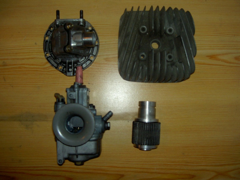

Avis culasse quelqu'un a déjà testé ce type de culasse
culasse Compact System 2.jpg (6.1 Kio) Vu 13273 fois
franco morini.jpg (2.28 Kio) Vu 13273 fois

Compact system : très lourde, grosse motif d'entrace, chambre semi hémisphérique, nécessite de reprendre le plan de joint de culasse qui est spécifique.
Franco morini : assez légère, forme de chambre pas terrible.
