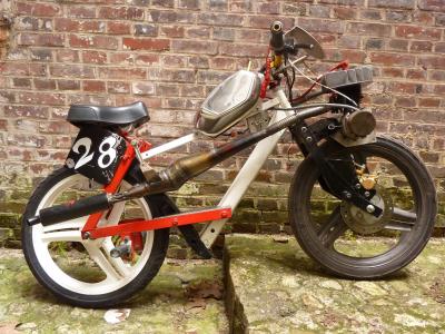

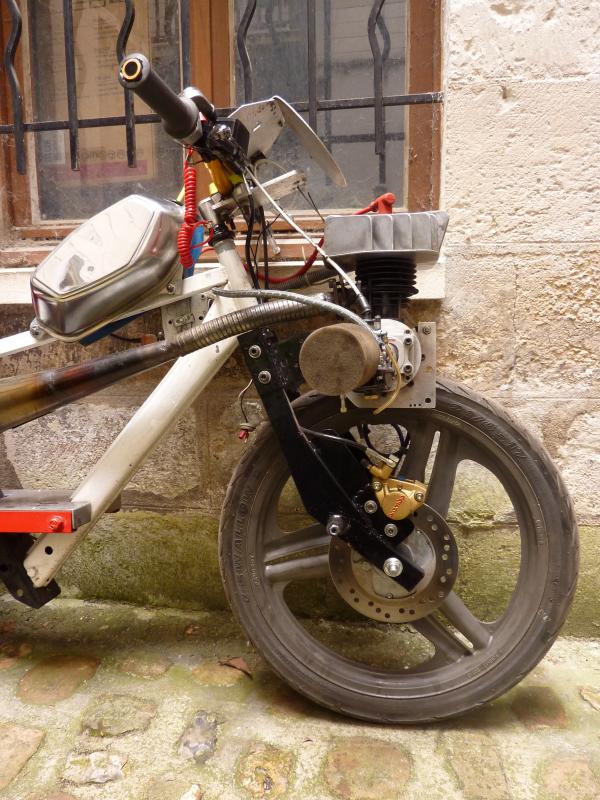

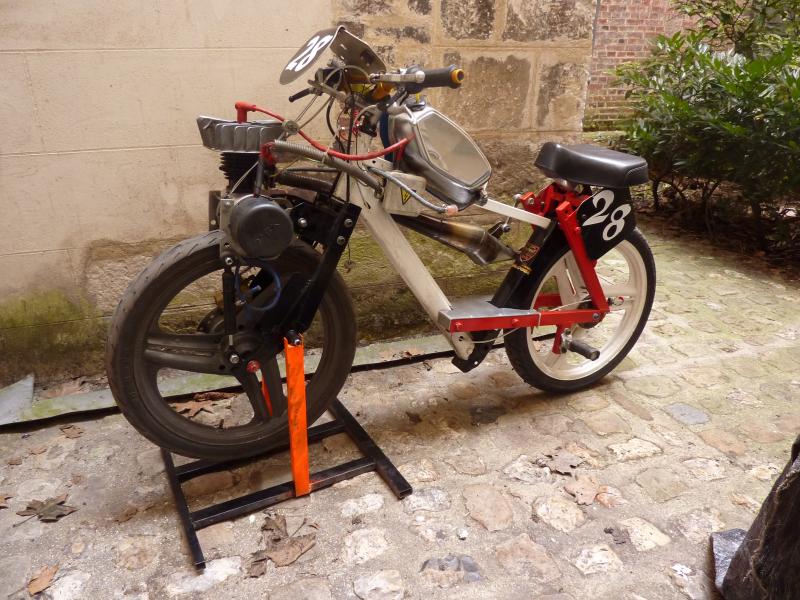

Messagede TKST2010 » 02 Avr 2013, 19:19
Ca y est c'est peint :mrgreen:
Je sais qu'il faudrait sérieusement penser à raccourcir le pot mais j'ai pas le temps.
Je préfère m'attarder sur la recherche de couple : le jeu à la coupe et l'angle moteur
solex 2.jpg (34.61 Kio) Vu 13068 fois
SOLEX 3.jpg (98.59 Kio) Vu 13068 fois
SOLEX 4.jpg (98.63 Kio) Vu 13068 fois

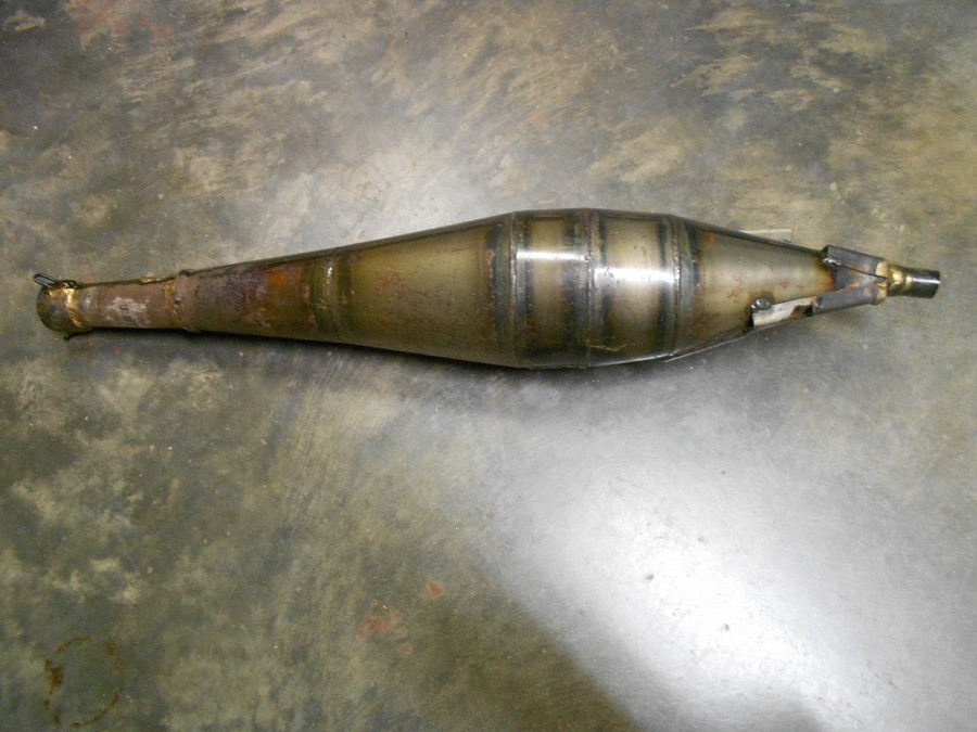

Messagede TKST2010 » 05 Avr 2013, 13:09
solex 875 a écrit:j'ai ce pot en stock, modifié pour le solex... t'as plus qu'a y emmancher un flexible de diamètre 25 int et une cartouche
Pour le pot je voudrais quitte à en modifier un le modifier qu'à une xtrémité car j'ai une cartouche qui se fixe en 3 points neuve et j'aimerai bien l'utiliser dc m'orienter vers un pot qui à le même système comme le doppler. Mais merci quand même :wink:
SOLEXGUMP a écrit:http://www.leboncoin.fr/equipement_moto/406451178.htm?ca=19_s
Je regarde pour trouver moins cher
Et tjs sur le même site il y a ca qui y ressemble bcp
http://www.leboncoin.fr/equipement_moto ... tm?ca=11_s
Qu'en pense ton œil expert :?:
Comment différencier un pot gp1 d'un pot doppler, ninja, giannelli, ... "normal" :?:
