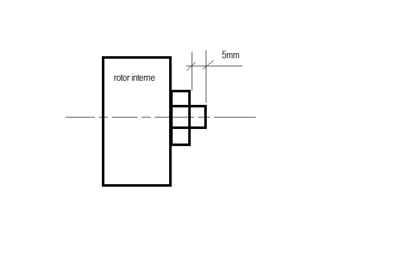

Petit souci lors du démarrage. Je crois que je vais avoir besoin d'un disque d'inertie.
Qui peut me conseiller sur les dimensions de celui ci.
Sachant que j'ai 3mm d'épais maxi en sortie de vilo (5mm en tout comme sur le dessin)

Suivant les dimensions de ton stator, tu peux envisager de faire une cloche qui ressemblerait à un rotor externe (comme quoi, l'intérêt d'un rotor interne est limité sur un solex).
Dans ce cas, il faut utiliser un matériau dense et amagnétique comme le cupro aluminium (tel que celui de Pitou49).
Sinon, dans la conception de mon carter, j'ai conservé le volume de l'embrayage d'origine.
Il me sert à mettre une poulie pour entrainer mon compresseur ou une masse d'inertie sans ce dernier.

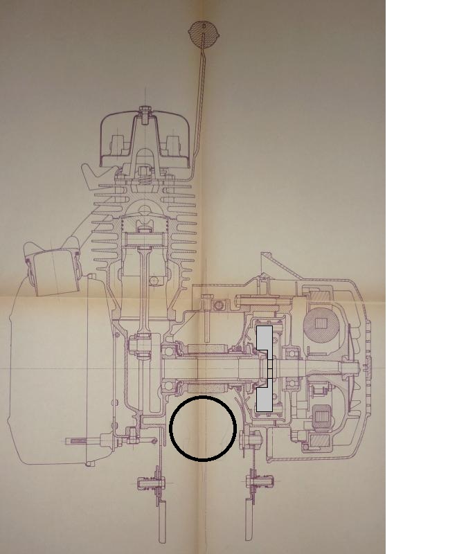

Messagede solexwatdidyouexpect » 28 Mar 2013, 19:16
Je vais essayer avec un diamètre 75 épaisseur 15 entre deux écrous d'embrayage
En xc35

Messagede solexwatdidyouexpect » 28 Mar 2013, 19:25
Dans ce genre là
vue de face inertie.jpg (81.8 Kio) Vu 15523 fois
