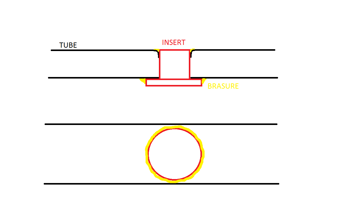

La section des tubes de fourche a son importance, mais ce qui est encore plus important c'est la qualité des inserts qui permettent de la lier au reste du solex. Des tubes "surdimensionnés" (50x25x3) permettent de ne pas faire trop attention à ce "détail" mais un tube moins lourd (40x20x2) sera aussi efficace avec de bon inserts.
J'utilise ce genre d'insert :

Messagede Clefd'treize » 27 Mar 2018, 13:29
Tube oblongs 50x25x2 pour moi.
Des inserts soudés dans le même principe que ce qu'à expliqué CEL.
Les bras sont serrés dans des platines en aluminium qui sont de part et d'autre de la colonne d'origine (comme sur n'importe quelle moto en fait). J'ai élargie la fourche de façon à ne pas avoir de décrochement pour le passage du pot sur l'arrière et ainsi avoir deux bras de fourches parfaitement symétriques.
Le conseil que je te donnerais c'est de penser ta conception comme "uniforme sur sa résistance" pour ne pas créer de points de concentrations de contraintes et donc de ruptures.

je vous remercie pour ces conseils , je vais donc m'en servir , ce que j'ai compris pour les inserts , ce sont donc des entretoises qui traversent en quelque sorte les tubes et qui permettent de ne pas écraser et déformer les tubes tout en les maintenant bien serrés aux tés .
