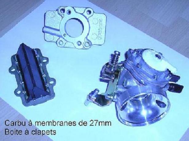

J'ai récupèré une boite à clapet de karting, aprillia 100 cm3, mais il ni y a pas de butées pour les lamelles, est-ce que quelqu'un pourrait me dire si il y a une importance. Faut-il que je taille la forme de mon bas moteur de façon que ce soit lui qui fasse le rôle de butée, ou si il ni y a pas d'importance ?
Avez vous déjà utilisé un montage similaire
Ci-joint une photo des clapets + carbu ...

Messagede Pilote85 » 13 Déc 2006, 22:02
marco a écrit:J'ai récupèré une boite à clapet de karting, aprillia 100 cm3, mais il ni y a pas de butées pour les lamelles, est-ce que quelqu'un pourrait me dire si il y a une importance. Faut-il que je taille la forme de mon bas moteur de façon que ce soit lui qui fasse le rôle de butée, ou si il ni y a pas d'importance ?
Je m'inquiète mais je reste serein, comme l'oiseau ...
Aprillia fait dans le karting???? :shock:
Tu ne veux pas dire Parilla par hasard? Sacré moteur les Parilla !
pour revenir a ta question c'est vrai que je remarque parfois que les clapets n'ont pas de butées ( y compris en 50 ) mais je pense que cela est dû à l'epaisseur de ceux ci ! A partir d une certaine épaisseur, ils ont plus de resistance ce qui ne justifie pas forcement les butées !

Messagede marco » 14 Déc 2006, 07:53
Yes je voulais écrire PARILLA c'est un ensemble carburation de parilla X30 de 125 cm3 RL - Tag
clapets de 75,5 mm x 30 mm et carbu tryton hobby de 27mm.

Messagede dragoon 29 » 14 Déc 2006, 10:32
c' est frequent sur les karts et sur certains clapets adaptables motos
style boyesen (cross) , ce sont les carters qui font butée

Messagede StefTeam » 14 Déc 2006, 11:18
Marco
Méfie toi d'un carbu si gros. Perso, je n'ai jamais pu faire fonctionner le Ø28 Mikuni sur mon Athéna, bien que ce soit le type carbu qui va avec la boite à clapet.

Messagede marco » 14 Déc 2006, 11:27
Actuellement mes 2 moteurs tournent avec des carbu dell ortho de 19 et 21 mm, cela me suffit nettement étant donné le peut de performance des 2 moteurs.
Il faut que je travail dans un premier temps, le squish, les volumes de chambre, l'échappement et l'allumage ...Ce qui me fait déjà beaucoup pour moi.
Mais je ne dit pas que je ne ferais pas un essais en montant ce carbu en lieu et place du 21mm en concervant mes clapets actuels.
Je verrais bien si le carbu a une influence sur la perf ou si au contraire c'est pire ...
Qui ne tente rien n'a rien, je suis partant pour tenter l'aventure, des fois que ...les dieux de la mécanique seraient avec moi. mais je ne crois pas aux miracles !!!!

Messagede riritrep » 14 Déc 2006, 14:13
Pour que le carbu de 27 soit adapté au 50cc il est vivement recommandé de regler la pression de declenchement entre 400 et 600 kpa en changeant le ressort de rappel du levier de pointeau.
Bien reglé c'est nettement mieux que dell.

Messagede marco » 14 Déc 2006, 14:20
:merci: pour l'info rritrep,
j'ai ce qu'il faut pour ça, le petit coffret de règlage des carbus à membranes (kart)
maintenant à moi de faire l'adaptation et le montage, va y avoir du petits copeaux, vive la Dremel ...cadeau de ma femme !!! elle est charmante ...
