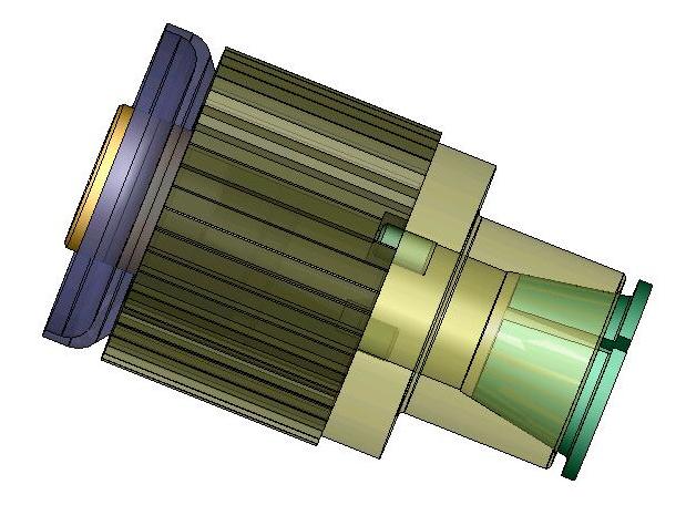

Messagede jerome » 18 Avr 2007, 16:58
Attention le mieux est l'ennemi du bien en méca.
Pour info les galets Tabouret sont cylindriques et une fois bien serré contre la bague inter du roulement ça bouge pas.
Sinon tu peux faire un bague conique fendue si tu est outillé et meme un arret en rotation par 2 pions (systeme Solexium voir image).
J'ai réussi a aléser conique un galet d'origine et a faire une bague conique fendue en 3 à 120° a partir d'une pince de machine d'outil, mais la je pense qu'il s'agit d'un galet acier.
jerome
Messagede vincent proto#499 » 18 Avr 2007, 17:50
il exite une solution à tous problémes. Si malgré les vis pointeaus ton galet bouge encore,il faut que tu reperes sur ton vilo ou viennent buter tes vis et là tu perces de facon très légère 2 trous sur ton vilo mais pas plus 1/2 mm et tu romontes le tous avec le la loctute bleu.
chris
c exactement ce ke je fesai.....
le principe de la clavette ,c pareil,mais la surface d'appui est bokou plus importante,ca devrai alé mieu
pour le cone,c génial,mé le démontage?
