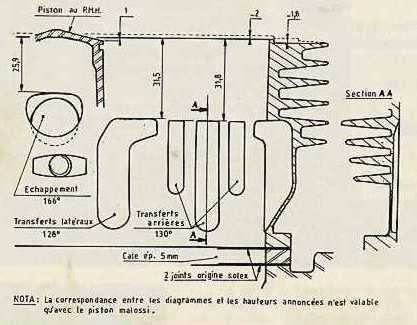

Messagede ctotoff » 06 Mar 2006, 15:32
j'ai retrouvé dans mes archive un petit doc paru dans Mob Chop dans les année 90. C'est la prépa proposé par Tabouret :clap:
Je pense que pour débuter c'est une treès bonne base.
