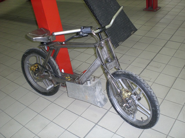

Messagede team somotec » 09 Jan 2010, 19:47

:salut: je ne sais pas si c'est la photo mais la fourche av me paret bien trop haute et l'avancement de la roue av exagerer
donne nous des dimensions et decrit nous le
merci et bien venu a toi

quesque tu veu dire par la hauteur( trop haute )

Messagede olisox » 09 Jan 2010, 21:13
team somotec a écrit:quesque tu veux dire par la hauteur( trop haute )
ton a chassis sans la fourche style grangoie est pas mal.le peint pas en bleu blanc rouge quand meme
par contre la fourche semble trop haute et l'angle entre les tubes de fourche doit etre de 78° ou 77°
et la il semble etre proche de 80°.

Messagede Michel » 09 Jan 2010, 21:23
voila une vue + correcte de fourche
tu aime bien la sortir ...............cet image de fourche en ce moment :P tu l'as eu a noël :mrgreen:

Messagede Pilote85 » 09 Jan 2010, 21:43
Michel il m'a devancé, mais j'allais dire joli marbre !! :acclam: :P
Je ferai la même remarque que mes prédécesseurs en terme de fourche ! :wink:

Messagede bip le coyotte » 09 Jan 2010, 21:50
j'aimerais bien connaitre la cote d'axe de la roue av a l 'axe de roue av
de cette cote dependras du comportement de ton sox
maniabilite stabilite etc etc
pour exemple en moto c'est comme un chopper (ton sox )et une sportive
regarde dans le garage pour te donner une idee

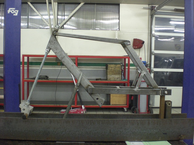

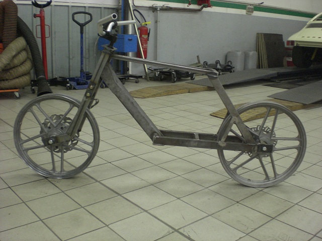

Messagede team somotec » 10 Jan 2010, 10:20
re voila donc les valeur 22° angle de chasse et 7.5 de déport de roue et en empattement g 107/107.5

Messagede granjoie » 10 Jan 2010, 22:30
Qu'est ce que tu veux que je te dise a part qu'"il est joli mon sox", par contre, ta géométrie a vraiment l'air bizarre, je reste sceptique sur l'angle de chasse et la chasse :?

Messagede StefTeam » 11 Jan 2010, 09:38
team somotec a écrit:re voila donc les valeur 22° angle de chasse et 7.5 de déport de roue et en empattement g 107/107.5
Non c'est pas mal du tout...
Belle réalisation qui s'inspire de celle de Granjoie, je ne vois pas où cela pose un problème d'ailleurs ça prouve que le modèle est beau, qu'il plait et qu'il est performant.
Tu es d'Angoulème, tu vas faire le TGO je suppose ?
Par contre vous avez vu le nom sur le pilier bleu en haut à gauche de la 1ere photo, j'éspère que c'est pas ton fournisseur moteur parce que sinon on va pas voir le jour... :wink:
