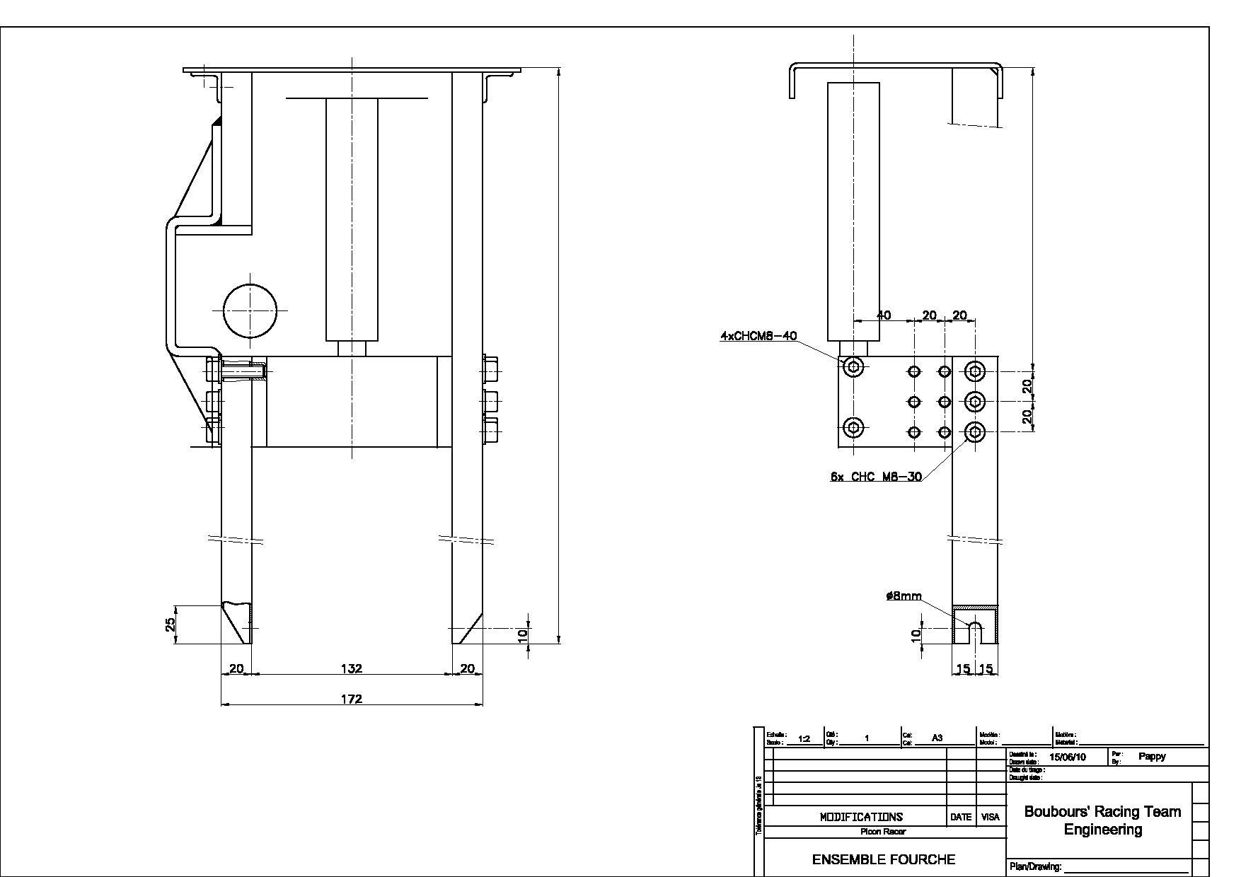

Messagede Clefd'treize » 28 Jan 2011, 12:06
En fait ma fourche a des bras droits fixés au Té d'origine par deux fer plats 80x10 et à une tôle supérieures sur laquelle je monte le guidon.
J'ai plusieurs rangées de trous taraudés ce qui me permet de régler mon déport: 40-60-80mm.
En espérant que le liens fonctionne sinon files moi ton adresse mail.

Messagede Clefd'treize » 28 Jan 2011, 12:11
Merde trop grand...
Si un modo peut me venir en aide pour réduire tout ça il sera le bienvenu.
Les experts en proto vous emballez pas, c'était un premier jet. :lol:

J'ai remodifié mes angles du coup j'arrive a 23° de chasse et 25 mm de déport, cette valeur me semble un peu juste c'est pour ca que j'aurai aimé savoir comment tu changes le déport en gardant l'angle de chasse constant. Tu n'aurai pas une vue de droite de ta fourche? :merci: bien. Sinon niveau guidon le mien étant un guidon street de Z750 retaillé pour pouvoir etre conforme au reglement UFOLEP (750mm) ca devrai aller niveau maniabilité...
