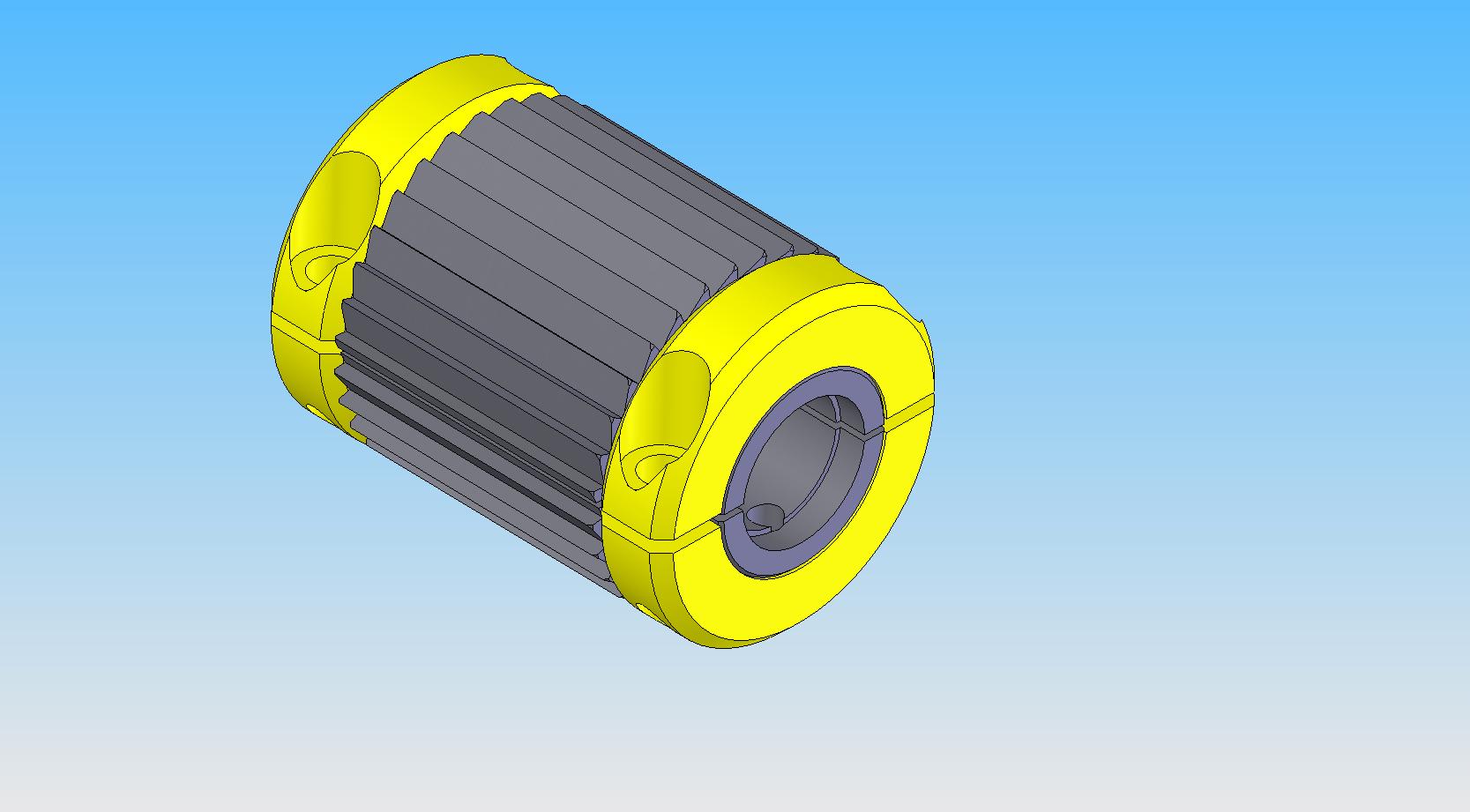

Messagede Wable » 08 Avr 2011, 20:21
http://www.solex-competition.net/forum/garage.php?mode=view_image&image_id=824

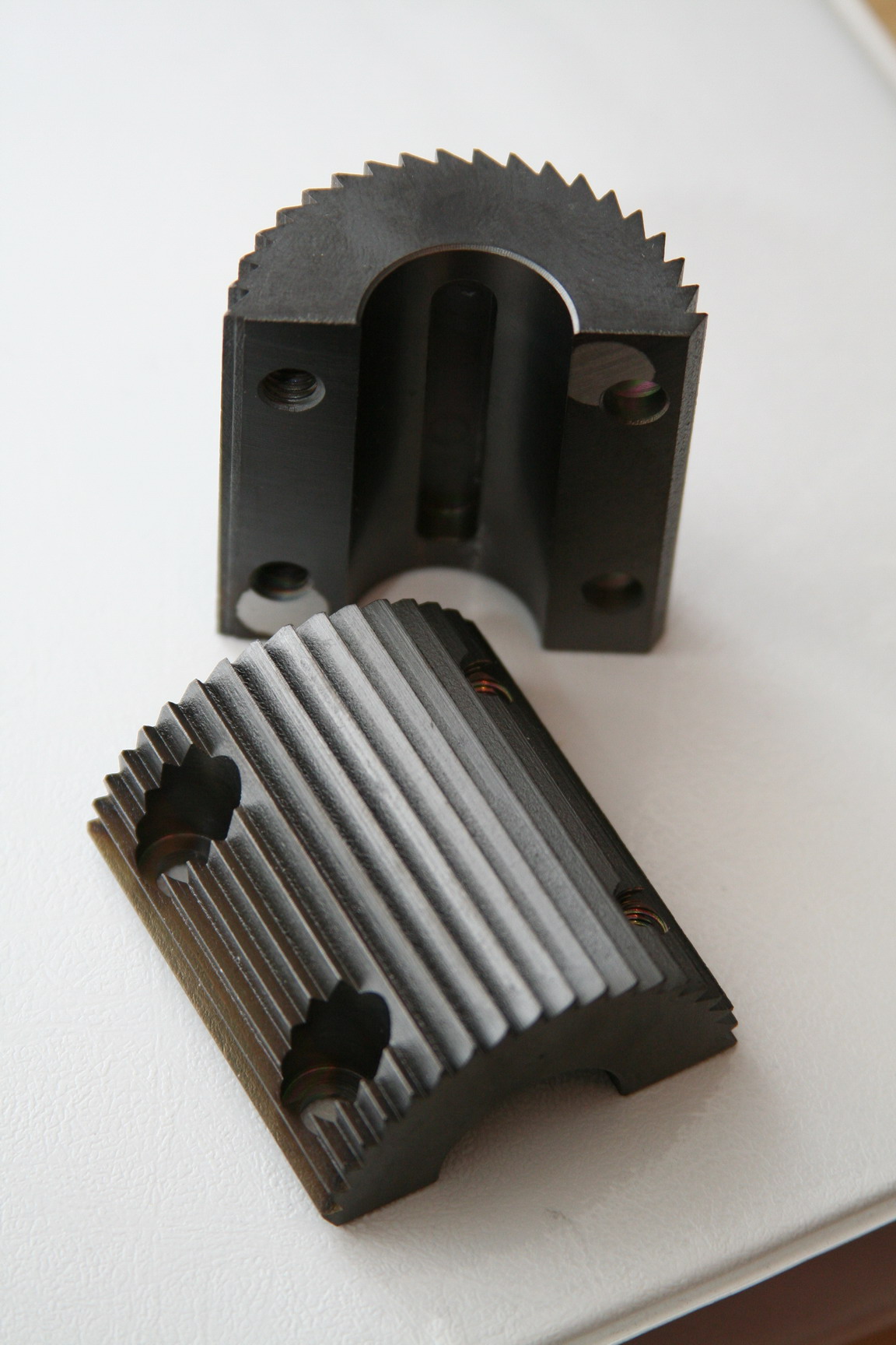

Messagede Seb21-PST team » 08 Avr 2011, 20:34
Voici le type de galet avec lequel j'ai tourné 2 saisons,
Les brides de serrage peuvent être faite en acier non trempé ou avec un jeu minimisé pour éviter les casses.
