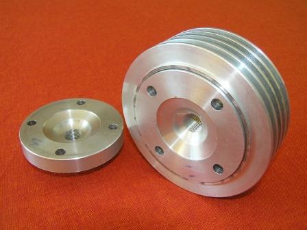

Messagede damien11 » 01 Juin 2011, 20:27
quelle culasse (hormis l origine!!!) peut t on monter sur un un cylindre d origine preparé??? :merci:

Messagede crusty » 01 Juin 2011, 20:30
flandria, gitane testi ...

Re: culasse PROTOTYPE
Messagede Nicosox » 01 Juin 2011, 20:56
ou alors ca :arrow:

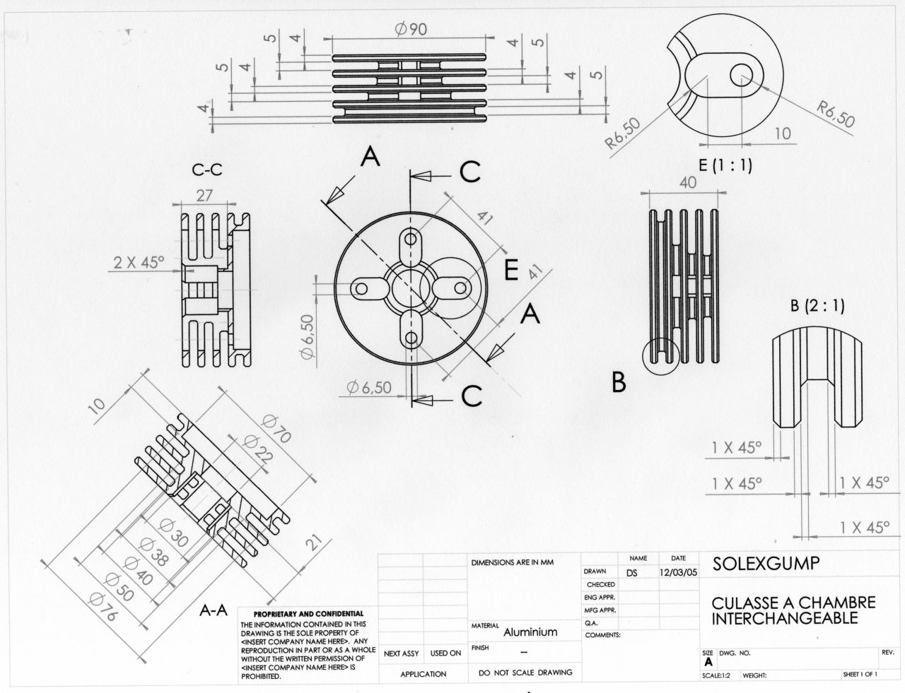

Messagede SOLEXGUMP » 02 Juin 2011, 11:52
nicorigine a écrit:ou alors ca :arrow:
pour les plans :
garage.php?mode=view_image&image_id=1418
garage.php?mode=view_image&image_id=1419
Messagede damien11 » 02 Juin 2011, 15:19
les plans de nicorigine pour les culasse en alu sont vraiment tres interressant!!!!
damien11
Messages: 100
Messagede SOLEXGUMP » 02 Juin 2011, 18:18
regarde bien dans le cartouche qui a fait les plans :mrgreen:
Messagede TKST2010 » 02 Juin 2011, 19:52
j'avaourai que je me suis également posé la même question je savais pour les testi et minarelli moi g une polini technique du bouchage et percage. J'ai essayer de bosser sur des plan pour une culasse liquide mais mon niveau de DAO date du BAC autant dire que j'ai abandonné. MAis quand je vois tes plans solexgump G bien envie de les développer un peut .... :mrgreen:
Messagede SOLEXGUMP » 02 Juin 2011, 21:32
j'ai développé des plans pour une liquide :mrgreen:
