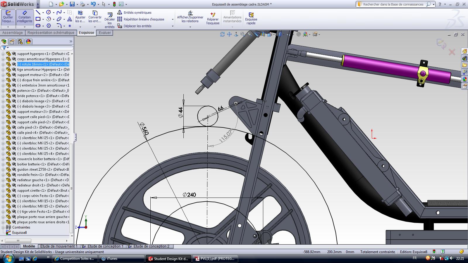

j'aurrai une petite question concernant la conception de mes supports moteurs. Au niveau de la fixation au carter moteur, me conseillerai vous d'utiliser des silents blocs? Je voudrai y placer un carter stoolex donc les silent blocs sont déjà intégrés mais sont-ils suffisant?

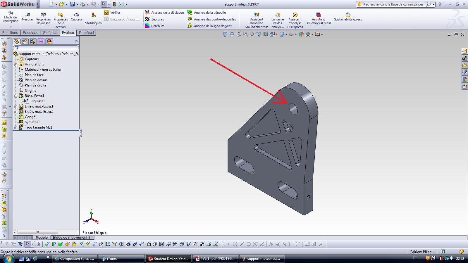

c'est bon ca marche:
support moteur assemblage.jpg (236.34 Kio) Vu 15886 fois
support moteur.jpg (136.62 Kio) Vu 15886 fois

Messagede stef-hann » 25 Oct 2011, 12:58
je dis pas suffisant, trop rigide, sur les premier carter Tabouret c'était pas bon.

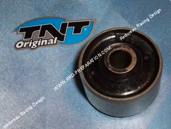

Messagede Frykosolex35 » 25 Oct 2011, 22:45
tu me conseillerai de mettre quoi en plus ? J'ai trouver ca: p://www.rs-particuliers.com/WebCatalog/ ... aou_l21mmxøint82mm-2982881.aspx mais je sais pas si c'est suffisant. Il ne semble avoir vu sur le forum que certain utilisait des silentbloc de MBK 51... ca ressemble a quoi?

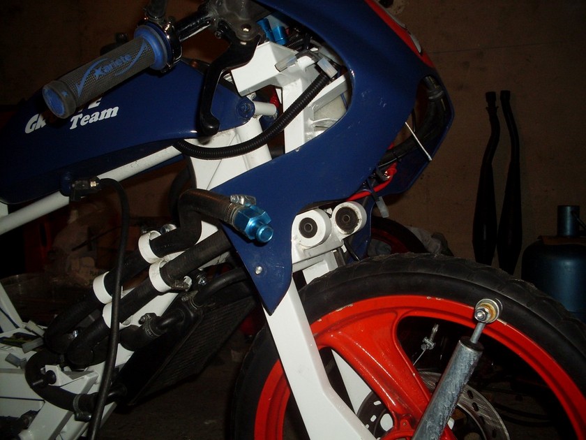

Messagede groove57 » 26 Oct 2011, 15:15
voici a quoi resemble des silentbloc mbk 51

pour les silent bloc, ils existent en paustra, j'en ai en stock pour les intéressés. les tnt ou refab tiennent pas bien je trouve.

Messagede groove57 » 26 Oct 2011, 16:18
les silentblocs rien de tel que les origines mbk ca se trouve encore chez les accesoiristes revendeur mbk motobecanne car utilisé depuis des generations sur toutes les generations de moteur av10 sinon oui tu as vu les beau stickers que seb a fait mais il manque tout de meme une chose a ce solex un moteur lol nouvelle greffe prévu en 2012 si tout va bien.
SDC11152 (Copier) (Copier).JPG (151.68 Kio) Vu 15753 fois

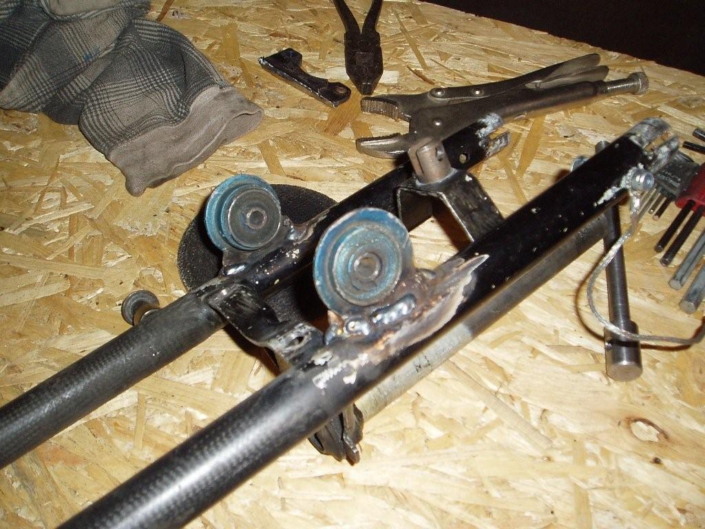

Messagede stef-hann » 26 Oct 2011, 21:02
Voici mon montage lors du soudage
PB064127 (2).jpg (153.46 Kio) Vu 15712 fois

Messagede Frykosolex35 » 27 Oct 2011, 21:18
:shock: elle me parrait light ta fixation du té aux deux tubes :shock: ca tiens? si oui le dieu RDM est avec toi! Tu aurrais les dimention de tes silent blocs stp? que je puisse valider ma CAO.

Messagede stef-hann » 27 Oct 2011, 21:37
Là, c'est juste la photo aprés la soudure des supports moteur découpé sur un 51, aprés , les dieux de la RDM m'ont mis une vieille claque derrière la tête, alors j'ai rigidifié la fourche.
J'ai un disque de 220 pour le freinage avant. (cqfd)
les cotes silent bloc de support moteur (32x8x18/23)
diam ext 32
largeur ext 18
largeur tube int 23
diam int tube int: 8
Bonne CAO

Messagede Frykosolex35 » 27 Oct 2011, 22:30
stef-hann a écrit:Là, c'est juste la photo aprés la soudure des supports moteur découpé sur un 51, aprés , les dieux de la RDM m'ont mis une vieille claque derrière la tête, alors j'ai rigidifié la fourche.
Ca sent la vautre! :lol:
:merci: pour les cotes, je vois que je vais etre de obligé de faire pas mal de copeaux si je veux tailler mes supports dans la masse.....
