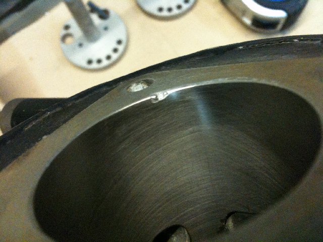

J'ai effectué ce soir un gros travail sur notre futur cadre :
- Modification des bras de fourche
- Montage à blanc avec roue, cadre, fourche, tés, et carter équipé de son carbu et cylindre.
Le but : confectionner les derniers montants de fourche avant soudure en vérifiant passage de pot et passage de carbu.
Je range après 2 grosses heures de boulot. Je pose le cylindre, le carter sur l'établi et entame le démontage de la fourche pour l'amener à l'atelier pour la soudure. En prenant une petite clé allen, je "ripe" sur une grosse clé à pipe de 21 qui tombe... pile sur MON MAGNIFIQUE CYLINDRE TOUT NEUF !!!!!
Bon alors dans l'histoire, j'ai fait un petit éclat sur le nickasil d'environ 3mm de large et 1,5 mm de haut (tout en haut au bord).
Par rapport au segment du piston, il va rester encore 1 mm de sécurité. Cet éclat ne devrait donc pas nous embêter sur les perf.
Par contre, je me pose la question de la durée dans le temps avec un éclat de nickasil au niveau donc de la chambre de combustion. Est-ce que certains ont déjà rencontré ce cas ?
J'ai bossé +/- 160 heures sur ce cylindre. C'est un petit bijou... :cry:

Messagede shadocs » 10 Nov 2011, 11:08
Re salut pitou .... bon la photo en vrai elle est mieux que sur mon tel portable pourri.
on en a parlé au téléphone ... si ça reste au dessus du segment c'est pas dramatique.
perso j'ai déjà eu des problèmes d'écailles sur des cylindres ... c'était dû à des dépots qui n'accrochaient
pas bien car on avait fait un nickel trop dur.
pour éviter la propagation :
0) tu te concentre , fais un coup de yoga pour avoir le palpitant en dessous de 230 pulsations par minute, alcool interdit !
1) meulage à la dremel (avec une meule très fine)
2) première finition au papier de verre à la main ... jusqu'au grain 500 voir 1000 ... tu évites les mouvements de haut en bas ! pour ne pas "soulever" l'écaille
3) 2eme finition à la dremel avec de la pâte à polir
ça restera moche mais au moins ça ne devrait pas partir en sucette
bon courage tu va y arriver de toute manière t'as pas le choix car ce cylindre est né pour bouffer tout l'allu qu'il
y aura sur son passage :wink:

Messagede solex166 » 10 Nov 2011, 13:40
salut,
+1 avec shadoc, l'essentiel est d'ébavurer soigneusement, voir de réhausser un poil tes diagrammes pour avoir de la marge. si ça peut te rassurer, sur un 250 rm, j'ai eu un éclat de ce genre pile au milieu de la barette d'échappement (vraiment critique), et après ébavurage propre, ça à tenu 2 saisons avec comme seule incidence de m'user le segment plus vite, mais rien ne s'est décolé.
sinon, balaise ta clé de 21, quand je vois la taille de l'impact sur un cylindre en fonte, je me dis que sur un cylindre en alu ça aurait pu ètre drole :lol:

Messagede pitou49 » 10 Nov 2011, 14:21
Je viens d'avoir Revaltec au téléphone.
Pour eux, aucun problème. Un petit polissage uniquement pour le passage du piston, mais le mieux reste de ne pas y toucher.
L'essentiel étant que le segment ne passe pas devant.
Merci pour vos conseil (merci Loïc). Je vais faire ça tranquillement après 2/3 tisanes à la camomille.
Pour le suite : bah je ne pose plus rien de sensible sur l'établi avec risque de chute d'outils... Vous n'imaginez même pas comment je me trouve con...
