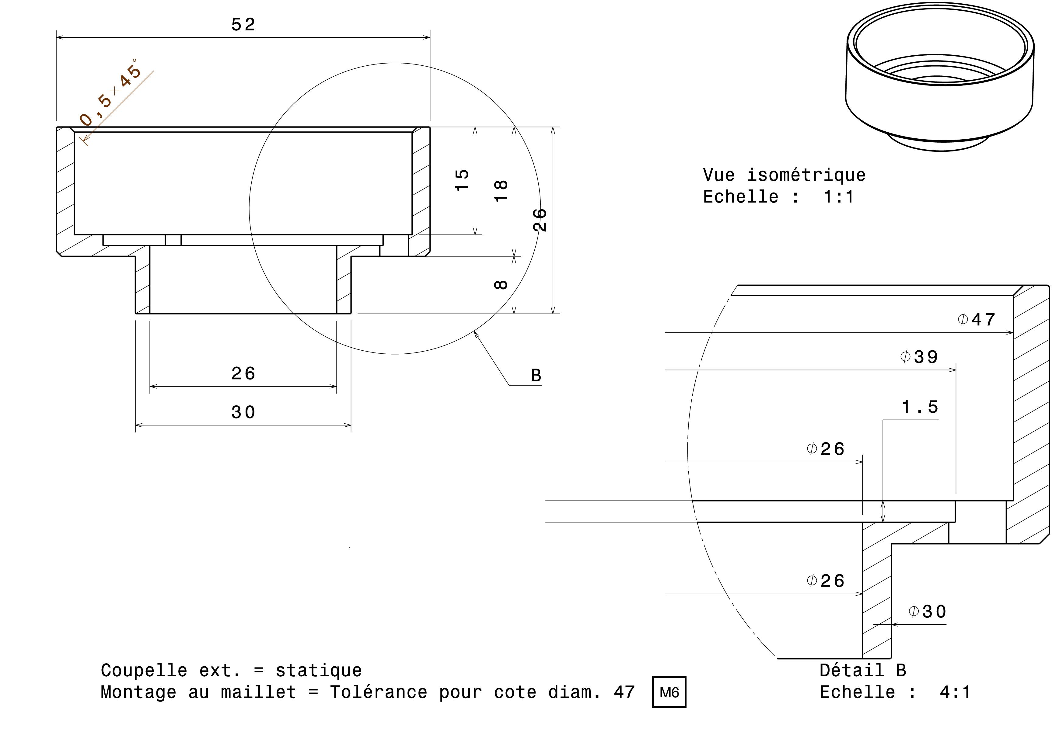

Je ne pense pas relancer de séries car l'usineur qui me les a faits est déjà bien occupé :lol: et je pars d'ici fin février pour 10 mois au Canada, donc je ne pourrais assurer le suivi. Par contre voici le plan pour ceux qui le veulent:
plan coupelle timken.jpg (333.19 Kio) Vu 14415 fois
lien vers l'ancienne commande groupée :
http://www.solex-competition.net/forum/viewtopic.php?f=43&t=5447&start=15

Messagede nicosddone » 17 Jan 2012, 17:15
merci Paulo pour le plan ! mais ça dépasse mes compétences et mon outilage basique..dommage.
Si qqun lance une série contactez moi !
