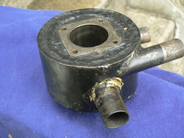

quelles baguettes utilisez vous pour une brasure fonte sur fer afin de confectionner une cocotte maison. conception simple s'il en est, en considérant une culasse air, une entrée basse pour l'arrivée d'eau froide et deux sorties, l'une pour l'eau chaude en partie haute et l'autre pour l'échappement ( qui d’ailleurs peut poser problème tube traversant ?)
enfin toutes les expériences de chaqu' un, voir les schémas son bon à prendre
merci.

baguette laiton enrobé (brox)

oui, oxy/acéthylene. pas trop chauffer (juste où tu brases) et refroidissement lent ensuite.
si le cylindre fait un genre de cric-cric en refroidissant, c'est pas comme ça qu'il faut faire :mrgreen:
a mon boulot on a un gros radiateur fonte, je le fout a donf et le cylindre dessus a refroidir, pas de soucis. :roll:
évidement je brase que l'hiver.

on va faire l'essai avec un vieux cylindre. on verra bien j' ai vu au four préchauffé 250°c puis une fois la brasure effectuer l'y mettre en coupant étageant la réduction de température .... 8)
si d'autre propositions, elles sont les biens venues ...

Comme c'est dit plus haut, chauffage au chalumeau oxy acetylénique et brasure laiton enrobé avec du Brox. Tu peux déjà préchauffer à la lampe à souder type Butagaz et après soudure, tu laisses sous un tas de sable chaud pour un refroidissement lent.

Cela dit, on test en ce moment et prechauffage cylindre a 450 + soudure sur brique refractaire chauffé ça va pas mal, redescente lente, remis au four fermé puis éteindre.

merci à tous très instructif ; beaucoup d'expérience et de savoir faire du level ! pour notre part la question des transfert raportés semble délicate aux premiers abords mais mérite d'être creusé. en tout cas de bien belles réalisations. il y'a du taf et on va le faire par étapes je crois... d'abords obtenir une cocotte sans transfert rapportés mais étanche et efficiente en terme de refroidissement et dans l'avenir pk pas s'attaquer aux fameux transferts ....

Je connais pas tout mais j'ai étudié le catalogue Castolin
je te recommande :
Castolin 18 XFC , contient 1% d'argent ça donne une meilleure fluidité
et pour les pièces qui subissent de gros efforts
Castolin 16 xfc contient 1% d'argent et 9% de nickel
