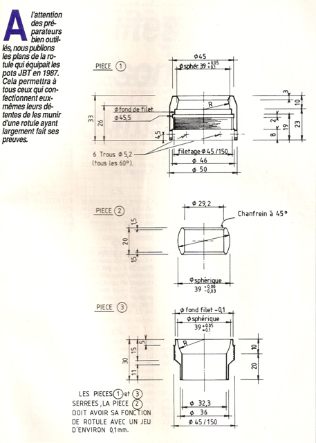

salut
alors voila je peux faire réaliser des rotules mais je n'ai pas de plan avez vous ça à me dépaner apres pour les diametre je ferai en adéquation

Salut momoy
j'ai un plan bidalot de rotule réglable paru dans 49.9 technique, je le retrouve et je le poste ce weeekend

Messagede Soxman64 » 28 Avr 2012, 07:08
et voila bon usinage
