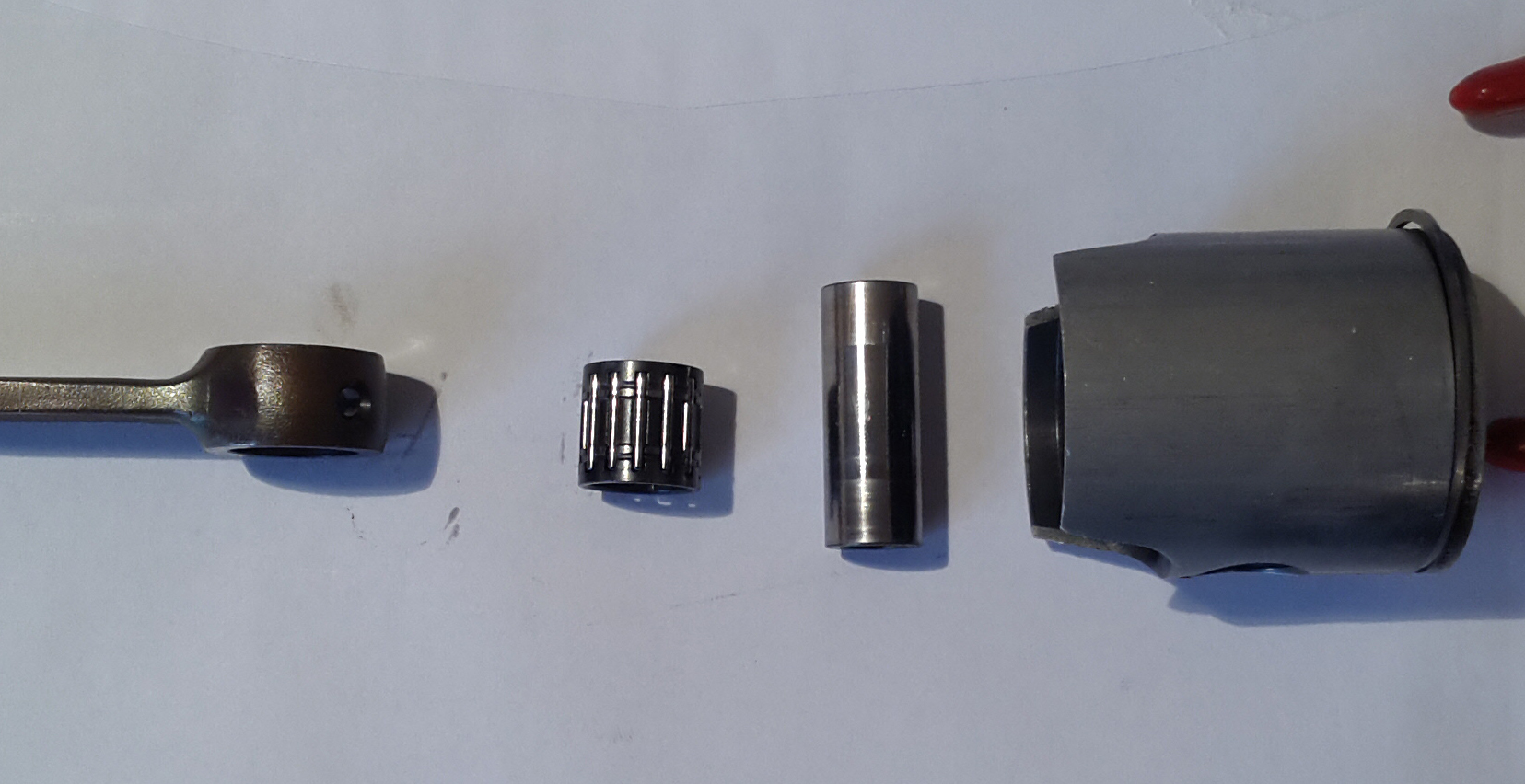

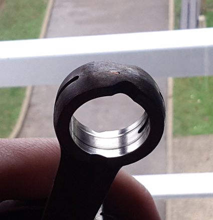

Bonjour à tous,
En démontant mon moteur (monté LFG il y a 2 ans et qui a tourné qq heures), j'ai remarqué des traces pas belles du tout :?
C'est une bielle SBS (et son roulement).
Mes doigts sentent les rayures
Les rouleaux sont également touchés
Je compte bien remettre une nouvelle bielle/ nouveau roulement, mais auriez-vous des pistes pour résoudre durablement le pb ? Avez-vous déjà rencontré ce type de pb ?

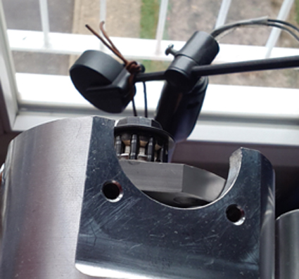

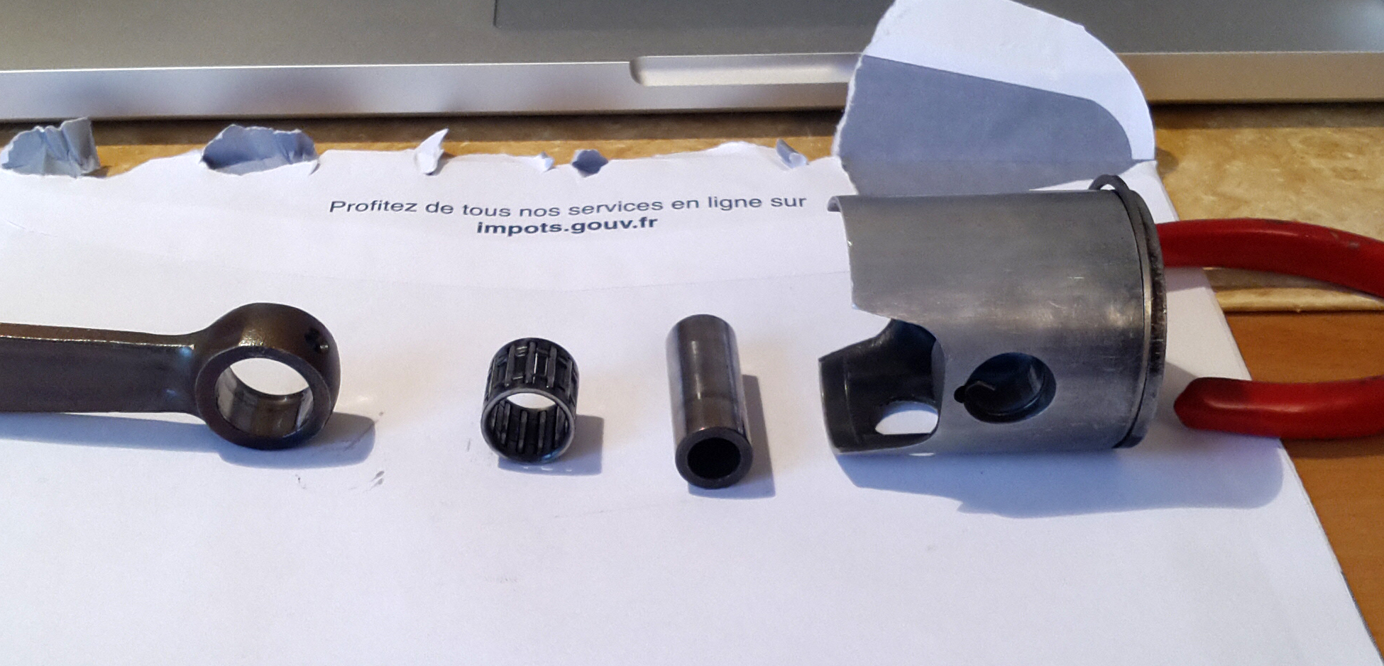

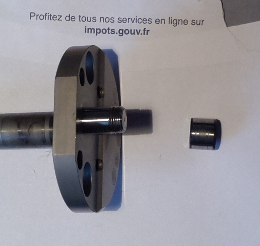

Messagede Paulo » 01 Fév 2013, 16:12
Maneton (ok)+ bague (traces de roulement sans rainures)
pied de bielle (trace prononcée coté roulement de carter sans rainures)+ roulement (ok) + axe piston (ok)

Messagede Wable » 02 Fév 2013, 11:02
Paulo,
Je ne vois pas bien ta bague IR montée sur ton maneton, mais si elle n'est pas autant creusée que l'alésage de ta tête de bielle, je vois 4 causes possibles à ton problème:
- perpendicularite d'assemblage de ton cylindre vis à vis du mouvement de ta bielle
- problème de lubrification
- problème d'apairage entre ton maneton, ton roulement de bielle et ta tête de bielle : jeu trop important
- problème de structure matière de ta tête de bielle ; la trempe induction de la partie de cette bielle ne s'est pas bien déroulée, il y a clairement une décarburation de la surface qui est "creusée"
