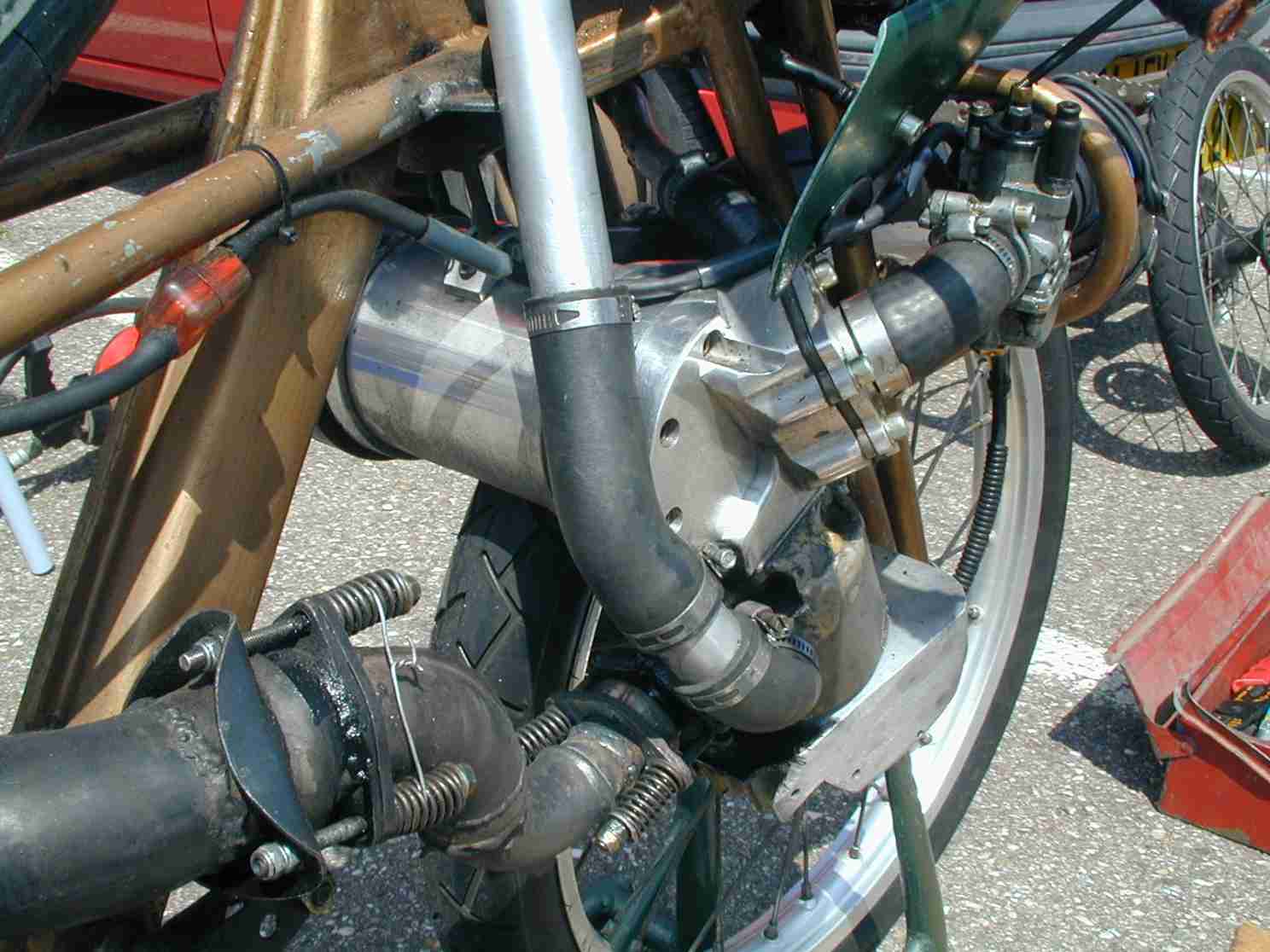

Messagede KERDANIEL » 23 Fév 2013, 11:56
Salut SYLVAIN
J'ai cette photo du Solex de LIGOUY en 1990 (qui venait du cher si mes souvenirs sont exacts..?)
Elle est de mauvaise qualité car "scannée" avec mon appareil photo sur une ancienne que m'avait transmise
Eric CHARTRAIN pour mon "futur historique" des courses dans la région
(d'ailleurs je suis preneur pour celles que pourraient avoir d'anciens pilotes)
On remarque que le moteur est inversé et placé derriére la fourche.
Amicalement

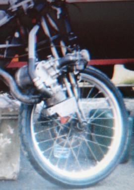

Messagede solexpromo5823 » 23 Fév 2013, 13:23
comme dis seb ...ont l a eus aussi en sp en 95 ......quand il roulé...sa envoyé mais .il aurait fallut plus le développer...
je ne l ai jamais revu celui ci ... mais il y avait de l idée..

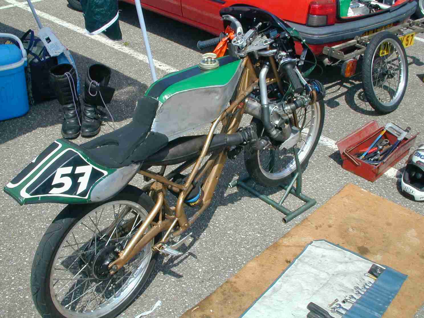

Messagede Soxman64 » 02 Mar 2013, 12:45
Il y a celui la que je trouvais bien sympa
