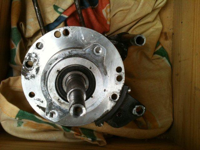

Bonjour,
Aprés avoir épuisé les solutions qui s'offre a moi dans mon garage, je n'arrive pas a sortir la flasque allumage de mon carter Tabouret, je cherche de l'aide !
La bague intérieur du roulement se bloque sur le filetage galet, j'ai quand meme réussi a sortir le carter central pour pouvoir essayer d'extraire la flasque avec un arrache roulement 3 points.
J'ai chauffé, refroidi, tapé, forcé, rien n'y fait, u bronche pas, dans l'action j'ai malheureusement écrasé le début du filetage du vilo.
Là je suis sec, dans la semaine je vais aller dans un garage pour trouver une presse.
:merci: , je suis preneur de tous conseil, sans flinguer mon vilo

Re: roulement bloqué sur vilo
Messagede magick » 29 Mai 2013, 23:10
:salut: tu pourrai utiliser les trous de fixation de ton allumage,sur la base d'un arrache volant origine,un fer plat percé de 2 trous de 6 tu mets vis + écrous fixés a ta platine,au milieu un trou tarauder avec une vis qui appuie sur ton vilo(vis pointeau serai idéal) :crasy: :crasy:

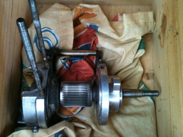

Messagede juca » 30 Mai 2013, 07:49
Salut stef-hann,
Si tu trouves une presse dans un garage, fais-toi une pièce( très solide) pour soutenir le plateau
d'allumage juste derrière celui-ci ( montage vertical )comme ça le mécano pourra
pousser directement sur le vilo (avec l'écrou pour protéger le filetage).
Sinon, il prendra ce qu'il a sous la main, et le résultat risque d'être catastrophique :?

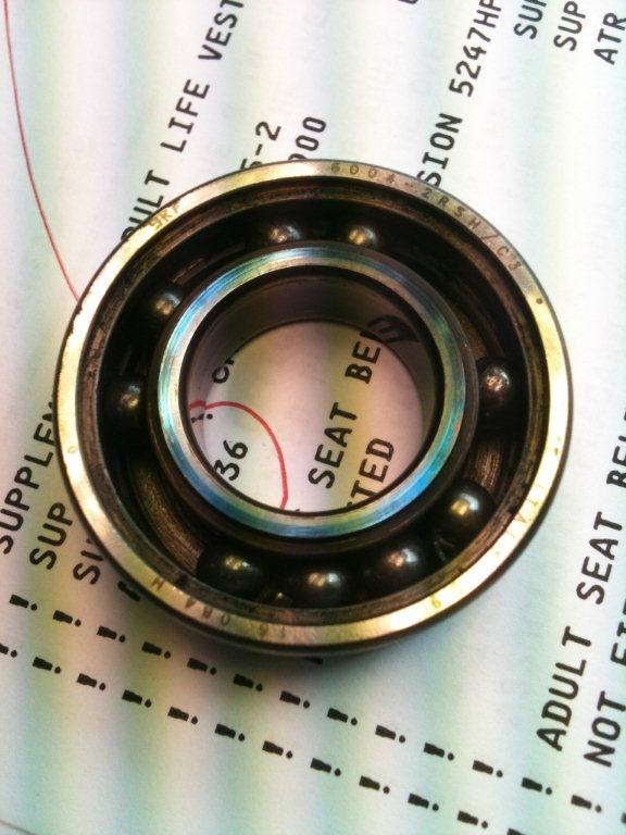

Messagede stef-hann » 30 Mai 2013, 16:56
ça y est, c'est démonté.
A la presse hydraulique, mais quand même 3t pour la flasque, 6t pour le galet et 1t pour le roulement vilo.
Bon les roulements mort, mais ça normal, c'est du consomable, mais le carter n'a pas bronché, c'est du bon le tabouret.
Petite sueur quand on vois monter la pression du verin ...... mais bon maintenant je peux remonter le moteur pour Orgueil.
Merci pour vos messages,

Messagede bubu » 30 Mai 2013, 21:16
:salut: .... a mon avis c est monté trop serré tous ça... prend en compte la dilatation des métaux ... ton roulement a chauffé il est bleu
1° OA au tmp 2013
bubu
Messages: 100
Localisation: bordeaux
Messagede patrice22 » 31 Mai 2013, 18:46
bubu a écrit::salut: .... a mon avis c est monté trop serré tous ça... prend en compte la dilatation des métaux ... ton roulement a chauffé il est bleu
+1 vue la couleur de la cage! ton vilo n'a rien?
patrice22
Messages: 274
Localisation: (22)
Messagede Wable » 31 Mai 2013, 19:27
Comment pouvez vous parler de la couleur de la cage alors qu'il n'y a plus de cage sur ce roulement ?
Wable
Messages: 806
Localisation: Tours
Messagede patrice22 » 31 Mai 2013, 19:46
ben moi je vois encore les cages.
patrice22
