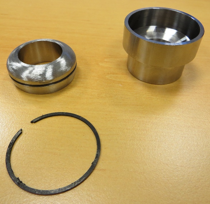

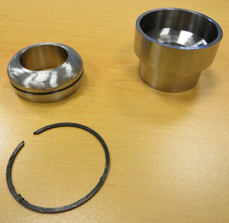

J'ai aussi planché sur le sujet et je suis parti sur le format de rotule dessiné pour solexgump pour la rotule du pot d'origine.
Je suis parti sur un segment 40 x 1.5. Ma rotule est fait sur la base d'un Ø 39.5 pour ajuster les segment car je récupère ceux usés. Mon ajustement est H7 - g6 mais j'ai donner une tolérance trop petit sur la gorge de segment. J'aurai du prévoir plus petit. J'ai aussi l'ajustement du font de la rotule que j'effectue actuellement sur le prototype.
Aller bon courage
