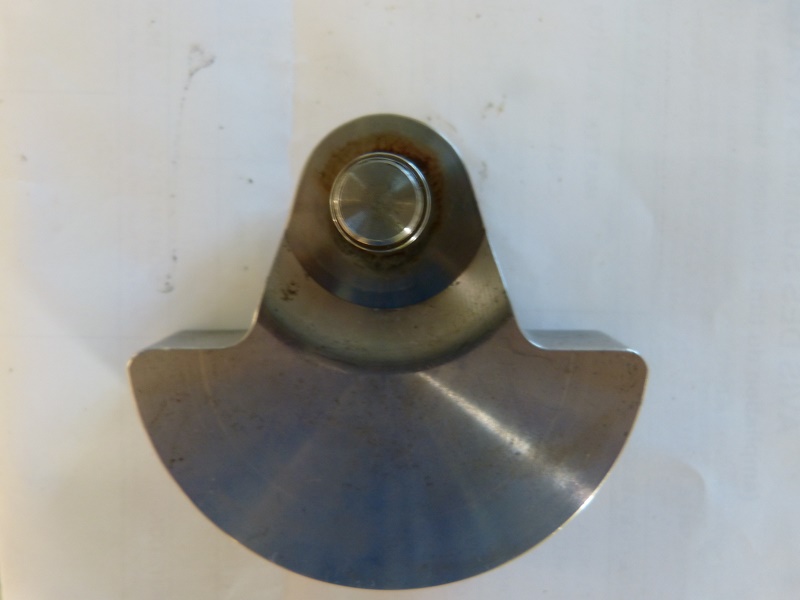

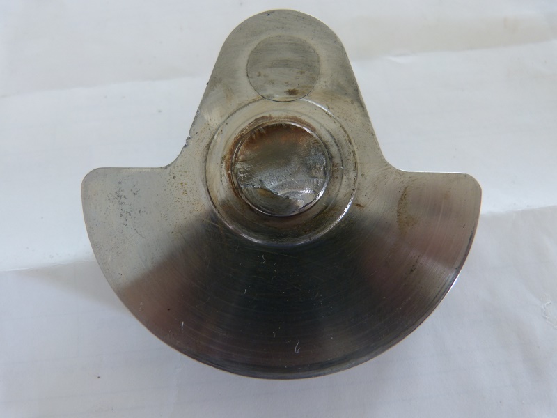

Messagede patrice22 » 28 Juil 2014, 17:36
vous en pense quoi? entre 6 et 7 heure de roulage , a peine!

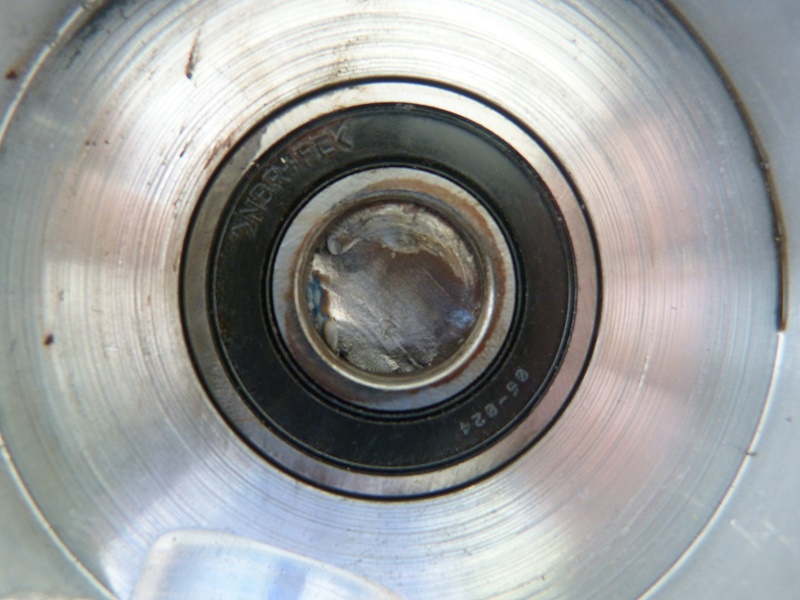

Messagede solex120 » 28 Juil 2014, 18:21
Il y a des marques louches au niveau de la portée du vilo sur la bague intérieure du roulement...

Messagede patrice22 » 28 Juil 2014, 19:51
surchauffe du roulement?

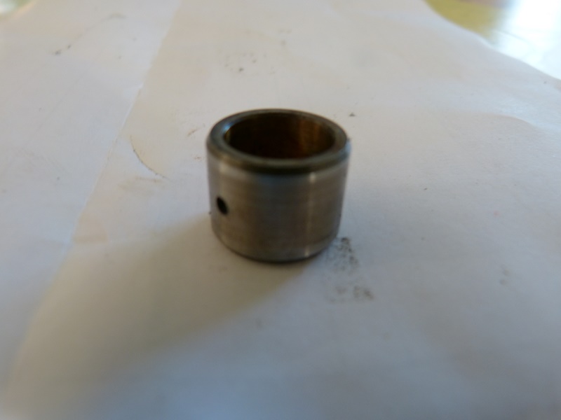

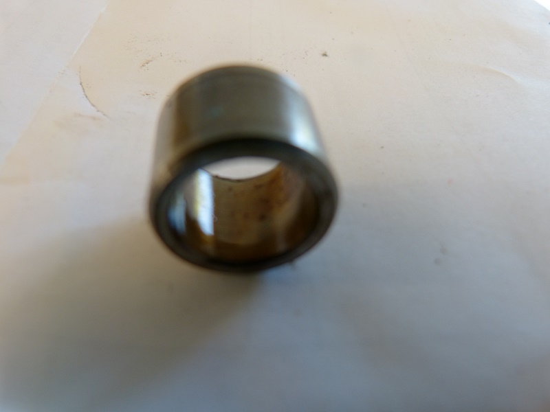

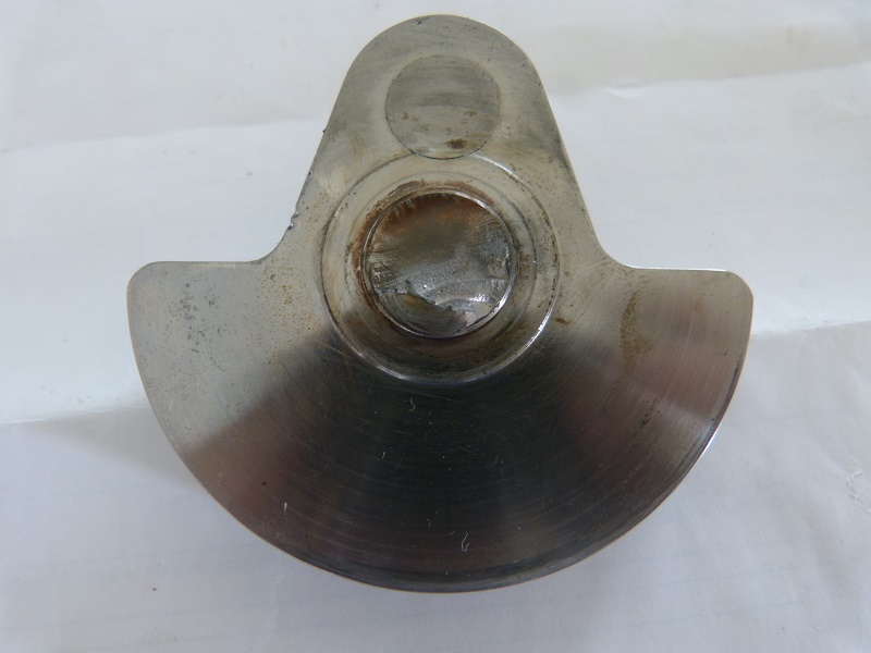

Messagede SOLEXGUMP » 28 Juil 2014, 19:57
avant de m'exprimer, envoie la photo de la bague du meneton ainsi que la photo de l'autre côté de la masselotte
Re: vilo casse
Messagede SOLEXGUMP » 28 Juil 2014, 20:07
c'est quoi la marque de ton roulement ?
on dirai du chinois :roll:
Re: vilo casse
Messagede SOLEXGUMP » 28 Juil 2014, 20:10
le roulement était monté glissant ou serrant sur le vilo ?
Re: vilo casse

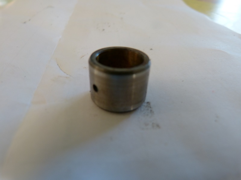

Messagede patrice22 » 28 Juil 2014, 20:13
voila les photos
patrice22
Messages: 274
Localisation: (22)
Re: vilo casse
Messagede patrice22 » 28 Juil 2014, 20:14
monter serre david
patrice22
Messages: 274
Localisation: (22)
Re: vilo casse
Messagede SOLEXGUMP » 28 Juil 2014, 20:19
p....n c'est bleu sous maneton ? ou impression trompeuse de la photo
si bleu, une des causes est le frottement de la tête de bielle sur la masselotte, est ce que le bielle est bien dans l'axe du cylindre ?
photo de la ête de bielle côté masselotte STP
je suis chiant mais il faut déterminer la cause première pour remédier au problème
Re: vilo casse
Messagede patrice22 » 28 Juil 2014, 20:22
non c la photo, ce n'est pas bleu du tou.
patrice22
Messages: 274
Localisation: (22)
Re: vilo casse
Messagede SOLEXGUMP » 28 Juil 2014, 20:23
la zone bleuie à l'air d'être localisé autour de l'axe du vilo, confirmes tu ?
le roulement tourne t il actuellement à la main ?
retire le roulement du carter , retire les bagues en nitrile du roulement, retire toute la graisse (de quelle couleur est elle ?), nettoie à fond à l'essence puis regarde la gueule des billes, de la cage
Re: vilo casse
Messagede patrice22 » 28 Juil 2014, 20:23
et roulement FAG
patrice22
Messages: 274
Localisation: (22)
Re: vilo casse
Messagede SOLEXGUMP » 28 Juil 2014, 20:28
ouai, FAG , c'est du good
tu l'as monté comment le roulement sur le vilo ?
Re: vilo casse
Messagede patrice22 » 28 Juil 2014, 20:31
je demonte le roulement demain et te dit, j'ai monte le roulement a la presse, mais vraiment tranquillou, en poussant sur la bague inter.
patrice22
Messages: 274
Localisation: (22)
Re: vilo casse
Messagede SOLEXGUMP » 28 Juil 2014, 20:40
le process est bon, c'est TOP
une merde dans le métal du vilo ?
avant de monter la bielle et le cylindre, le vilo tournait sans forcer ? défaut d'alignement carter / platine allumage ?
franchement avec tout ce que j'ai foutu dans la gueule du mien, il n'a jamais bronché, franchement pas de bol
ce qui est étrange c'est des trace bleuies au niveau de la zone de rupture
