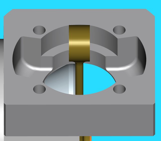

Messagede riritrep » 20 Aoû 2006, 14:09
Carter diametre 44 et transferts en dessous du plan du vilo soit a 30mm du l'axe du vilo soit idem transferts dans le carter:

Messagede fred0971 » 20 Aoû 2006, 16:36
ce genre de cale n'est pas interdit mais comme tu dit c'est la meme chose sauf que les transferts sont taillé direct dans la cale et donc autorisé c'est un exemple à prendre. bravo ça, au moins c'est conforme au reglement.

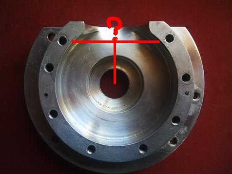

Messagede TSR16 » 20 Aoû 2006, 18:07
riritrep a écrit:Carter diametre 44 et transferts en dessous du plan du vilo soit a 30mm du l'axe du vilo soit idem transferts dans le carter:
Avec un carter de 76 mm intèrieur,si tu fraise à 30 mm de l'axe du vilo deja t'es plus a 44 mm une photo pour etre plus explicite :mrgreen:

Messagede riritrep » 20 Aoû 2006, 21:20
Le diametre du vilebrequin est libre est sa forme pas forcement cylindrique ...
