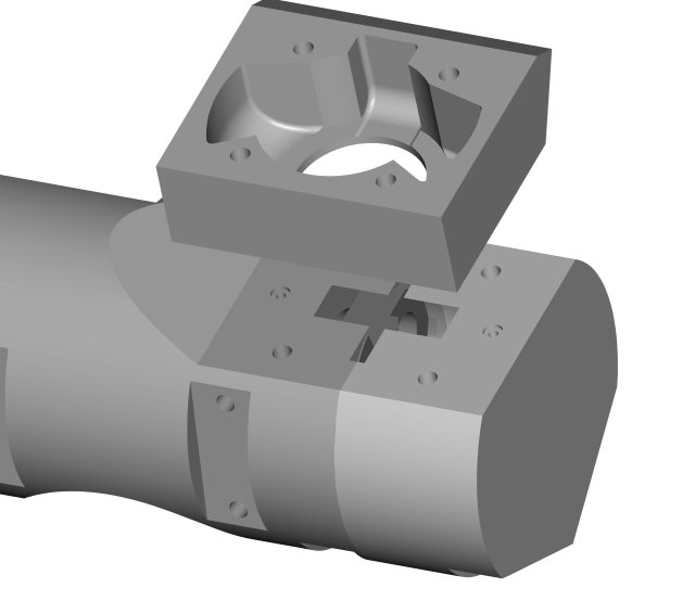

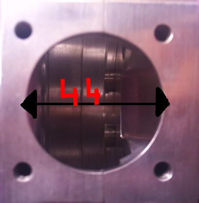

Messagede olisox » 29 Juin 2006, 13:20
voila les deux carters possible

coyotes a écrit:Le diamètre 44 est un faux problème, puiqu' il suffit de faire un plan de joint au ras du vilo et d' y rajouter une cale où on taille les tranferts:suffit de voir les photos du moteur des nicolas, c' est pas sorcier, on arrive au même résultat.
il a raison, on arrive au même resultat.

Messagede debecos » 29 Juin 2006, 14:45
On arrive peut etre au même résulta, mais pour moi ça "respecte" plus l'esprit solex.
Messagede Phil » 29 Juin 2006, 19:18
Si on veut vraiment respecter l' esprit solex, la catégorie super proto ne devrait pas exister, on devrait se limiter au cylindre solex. Maintenant, quand nous avons fait le règlement grand est, nous avons pris le dernier règlement national ufolep où il n' est pas question de ce diam 44, nous n' avons rien enlevé. De même pour la boite à air, ce règlement l' impose, et pour cette année, nous avons demandé si nous pouvions l' enlever, mais en mettant un silencieu d' admission. Voilà ce qu' il en est chez nous. Maintenant, quand à dire que nos moteurs sont plus performants parce qu' ils n' ont pas la cale, je dis non, c' est avant tout dû au travail de notre mécano. Dans le grand est, à part nous, je ne vois pas qui peut battre Joachim et consorts à la régulière( sans offenser personne), pourtant aucun sp n' a le diam 44; comme quoi tout dépend de la préparation . Non?

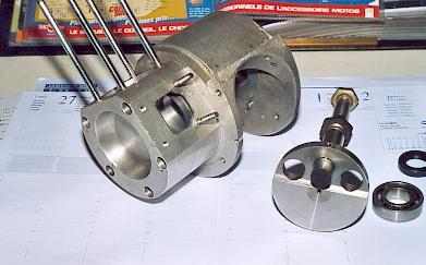

Messagede TSR16 » 16 Juil 2006, 17:44
voila ce qui est autorisé par le réglement pour le championnat grand ouest ainsi que pour le reglement de Nouziers qui est le mème.

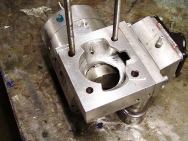

Messagede foguy » 26 Juil 2006, 13:22
ouio tsr16 mais si tu fait çà tu est dans les regles.
pas de tranfert au carter,passage 44 au plan de jointImage

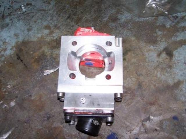

Messagede TSR16 » 26 Juil 2006, 17:08
oui ça c'est bien c'est reglementaire,ça permet de limiter les perfs,chez nous c'est un peu le mème système voila une photo car moi je ne cache rien :D [img]http://www.solex-competition.net/virtual_repair_center/images/uploads/TSR16/bas%20moteur%20010.jpg[/img]

Messagede foguy » 26 Juil 2006, 17:13
putin sa brille! :mrgreen:
bof tu sait cela ne sert a rien de cacher sa,certain en font un secret :crasy:
en tout cas jolie calle :wink:

Messagede Wable » 26 Juil 2006, 18:47
C'est super la cale incluant l'admission et les transferts, mais attention au graissage de la bielle et du vilebrequin.
Avoir déjà essayer..... avoir compris.
Ca marche une bonne heure, pour une course de vitesse de moins d'une heure ça peut aller, mais pour faire plus ..... faut s'attendre à faire de la grosse mécanique pendant la course.
