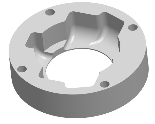

:salut: dans le "nouveau reglement" pour les protos et superprotos il est preciser"aucun transfert ne devra deboucher dans le carter,dia de passage au plan de joint 44mm.ou passe vos transfert avec les cylindres type scooter et autre???? dans une cale???? si c'est le cas quel interet d'interdire de deboucher dans le carter??? :merci:

Oui dans une cale et l'intéret est de les empêcher de les faire descendre en droite ligne vers le bas moteur pour respecter l'esprit solex car c'est une caractéristique du bas moteur d'origine. Cela doit limiter la puissance mais je me demande si la diffèrence à le fin est énorme ? Il faudrait essayer... et puis il y a tellement d'autres paramètres qui rentrent en ligne de compte...

:salut: et :merci: pour vos infos.encore une petite question histoire d'etre sur,sur le reglement on peut lire également "transfert rapportés en aluminium interdit",rassuré moi des transfert acier ou autre soudées au cylindre sont autorisé???je suppose que par " alu " c'est pour insisté sur le fait d'emancher un cylindre de mob est interdit.
