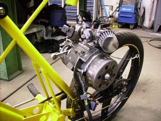

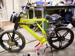

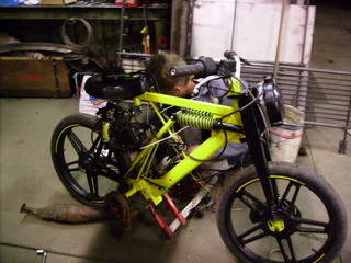

Messagede Shark » 30 Nov 2009, 21:22
granjoie a écrit:De nos jours, il éxiste un systéme qui permet un gain de carburant, une cartographie moteur "a la carte" avec des perfs nettement supérieur a l'admission clapet/carbu.
Jamais vu sur un sox, certains Grenoblois y songent déja :wink: .....
Si c'est l'injection il fallait venir à RNS l'année dernière, il y en avait un qui avait installé ce système sur son sox (un très jolie sox d'ailleurs!)! :wink:
Voila quelques photos que j'ai retrouvé sur le forum de 2009:
On vois pas forcément grand chose sur l'injection, mais ça donne déjà une petite idée! :D
N°224 à Rock'n solex

Messagede Lulu » 30 Nov 2009, 21:25
L'injection ne dispense pas de rechercher le meilleur remplissage possible au niveau de l'admission.
A elle seule elle peut améliorer le rendement, mais ne fait pas de miracles sur la puissance maxi (par rapport à un moteur à carbu bien réglé of course)

Non c'est un prototype.
(Règlement particulier du RnS, qui interdit les transferts rapportés au cylindre, et autorise les suspensions et le moteur à l'arrière)
Le RnS est une course riche en innovations : cette année par exemple il y avait un solex à compresseur, un solex 4 temps, un solex à injection (celui-là), 2 solex électriques...
