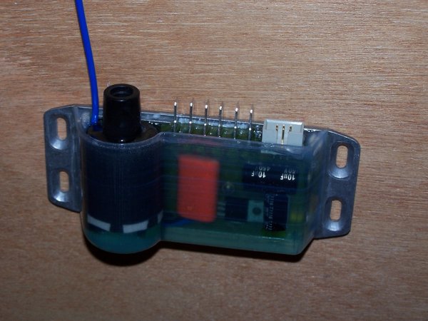

La variante DUCATI (et MVT si les tests sont concluants) devrait ressembler a ca:
CDI compatible DUCATI.jpg (51.65 Kio) Vu 22970 fois
A droite le connecteur de programmation puis les cosses de raccordement, les 4 de gauche identiques a DUCATI, les 2 de droite pour le commutateur de courbe, a gauche la bobine Ht integrée et completement a droite le fil de mise a la masse, inutile si la semelle en ALU est correctement fixée a la masse.

simplement magnifique avec la bobine ht intégrée !! tu as une idée du tarif final????
