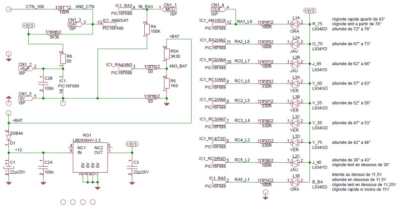

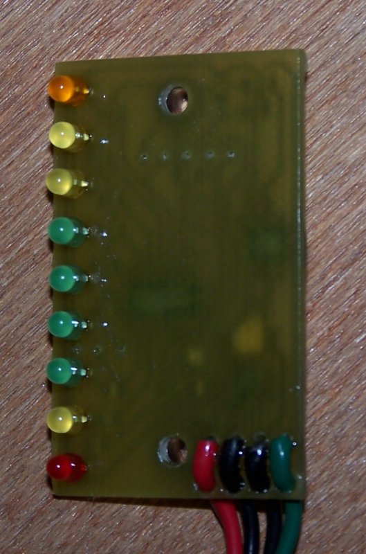

Voici les elements pour fabriquer un module d'affichage de temperature moteur eau et indicateur du niveau de batterie.
Prototyp2 LM3.jpg (71.58 Kio) Vu 16219 fois
Le circuit alimenté de 7 a 24 Volt affichage la temperature et la tension de la batterie par 9 leds.
La tension de batterie est mesurée directement sur l'alimentation, la prise de temperature necessite
le raccordement d'une resistance variable CTN de 10K 1%
La led en bas a droite de couleur orange (rouge sur la photo du proto ci dessus) indique l'état de la batterie:
Elle est éteinte si la tension de la batterie est supèrieure a 11,50 Volts.
Elle s'allume fixe entre 11,50 et 11,25
Elle clignote lentement entre 11,25 et 11,00
Elle clignote rapidement en dessous de 11,00
Les 8 autres leds affichent la temperature du moteur:
La led jaune en bas a gauche juste au dessus de la led orange de batterie
clignote lentement si la temperature est en dessous de 38° et s'allume fixe entre 38 et 43°.
La premiere led verte au dessus s'allume de 42 a 48°
Celle au dessus de 47 a 53°
Celle au dessus de 52 a 58°
Celle au dessus (toujours verte) de 57 a 63°
Celle au dessus de couleur jaune de 62 a 68°
Celle au dessus de couleur jaune de 67 a 73°
Celle au dessus de couleur orange s'allume fixe de 72 a 78° puis clignote lentement apartir de 78°
puis clignote rapidement a partir de 83°.
Voici le schéma electronique:

Il faut graver ou faire graver percer le circuit d'apres le fichier "LM3 Typon fabrication circuit imprimé.zip" (Atexa electronique a de bon prix).
Puis souder les composants (CMS sauf pour les leds), la liste est dans "LM3 nomenclature" et surtout programmer le microcontroleur PIC16F688 avant ou apres soudure grace aux plages repérées.
