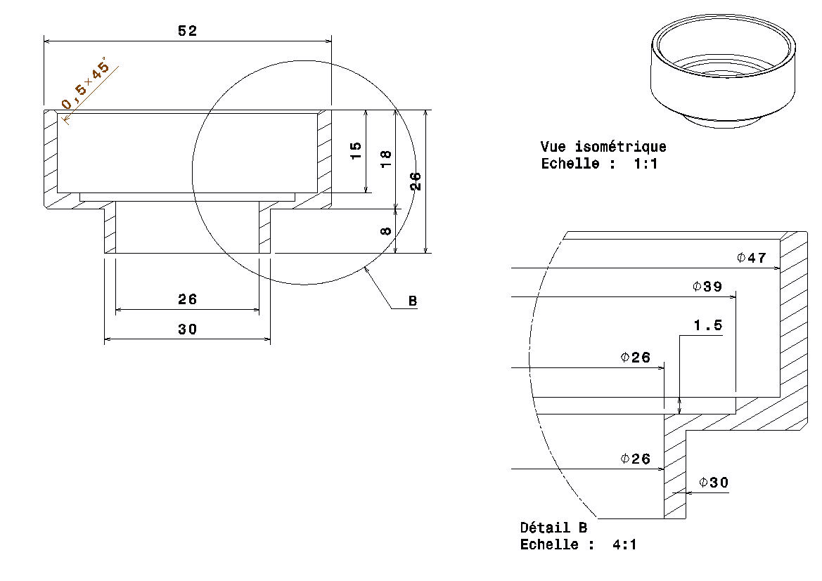

Pour rebondir sur un sujet précédent, je lance une série de logement pour roulement conique timken 25x47x16.
Pour un lancement par 5 pièces, le prix est de 15€/unité fdp non compris.
Le logement sera usiné en inox.
Première ébauche de plan.
coupelle 25_47_16.jpg (81.62 Kio) Vu 17540 fois

Messagede guiguisolex » 18 Jan 2011, 20:13
:salut: :salut:
Je prends une paire aussi.
Le montage dans le cadre se fait manchonné par l'intérieur c'est bien ça ??
Ou glissant sur l'extérieur plus soudage??
:merci: :merci:

Messagede Paulo » 18 Jan 2011, 20:18
emmanché par l'inter.
Plan sous peu (d'ici ce we je pense)

Messagede Paulo » 18 Jan 2011, 22:14
Plan publié dans mon premier post.
Pour infos, les plans sont dessinés par Pinpin.
Quelques détails à régler avant plan définitif:
-tolérance à appliquer sur ces cotes (idées?)
- ajouter 3 petits trous pour permettre de démonter la grande bague du roulement

Messagede Frykosolex35 » 18 Jan 2011, 23:46
Je prend aussi! :merci: de cette initiative que de faire une serie de piece ca m'arrange beaucoup! Niveau toléance je sais pas de trop, serré mais pas de trop que l'on ne soit pas obliger de tirer dessus avec un tracteur pour que sa sorte au démontage! Bien les trous pour démonter la bague du roulement! Ils seront taraudées pour permettre de chasser la bague en vissant une vis?

Messagede Paulo » 18 Jan 2011, 23:48
je crains qu'il n'y ait pas assez d'épaisseur pour tarauder (3 mm).

Messagede Frykosolex35 » 19 Jan 2011, 00:12
les trous sont de quel diametre?

Messagede harrondo » 19 Jan 2011, 00:23
il serait plus judicieux de souder le logement au cadre! :wink:
Re: [SERIE] Logement roulement conique Timken
Messagede guiguisolex » 19 Jan 2011, 00:42
harrondo a écrit:il serait plus judicieux de souder le logement au cadre! :wink:
Le soucis c'est qu'il faut la jouer très fine car quand tu viens d'usiner une pièce le top c'est pas e la souder derrière car souvent ton rond devient patate. C'est surement possible mais il faut un soudeur très avertit !!

Messagede harrondo » 19 Jan 2011, 03:35
ouais exacte, ou alors y coller et y pointé juste histoire que ca soit bien solide et assez rigide? je sais pas
Messagede Pinpin » 19 Jan 2011, 10:12
L'inox et l'acier standard de la poutre, ca se soude bien ?
Pour les 3 trous en partie inférieure, pour sortir la bague, je pensais à des trous lisses à 120° permettant de faire passer un chasse. Pas de taraudage, il n'y a pas d'épaisseur.
Messagede Paulo » 19 Jan 2011, 10:24
Tu souleves un bon point.
Tout dépend de la technique de soudage: au tig pas de soucis, a la brasure pas top, et au mig je ne sais pas.
On peut adapter la matière acier ou inox pour la série si certains ont des moyens limités pour souder.
