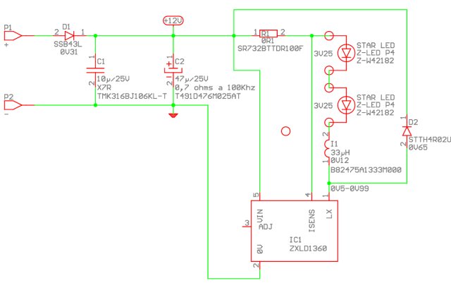

Amélioration du schéma pour pousser le rendement a 85%, 6,6W sous 12V pour 6,5W dans les 2 leds:

Certains régulateurs 'low cost' de tension compatibles ne fonctionnent correctement qu'avec un courant minimal de 1 ampère soit 12W.
Donc attention de ne pas charger directemnt une batterie avec ce genre de régulateur sans aucune autre charge.
Idem un module a led ou meme 2 sont tout juste suffisants pour charger suffisament ces régulateurs (TNT pour Derbi, Compatible MBK a 4 cosses ...) et la tension peut alors dépasser la valeur limite de 16V.
Prévoir donc une charge directement en sortie de régulateur pour débiter au moins 1A sous 12V.

Une nouvelle série est probable car j'ai presque assez de demande (10 minimum) pour tenir le prix de 51€ par module fdp compris.
Petite amélioration ils pourront etre alimenté jusqu'a 18 Volt (théoriquement 24V mais je ne peux tester que jusqu'a 18V) mais toujours en continu (un simple régulateur ne suffit pas il faut une petite batterie ou un gros condensateur).
