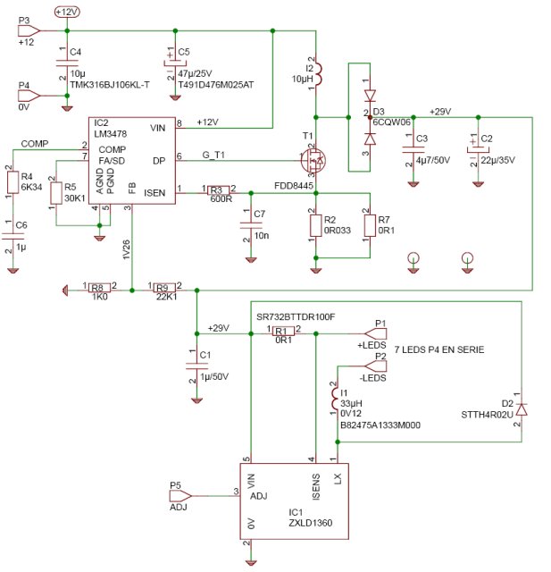

Messagede riritrep » 12 Déc 2009, 19:29
Le schéma electrique de la partie régulation du courant des leds est le meme que sur les modules a 2 leds, précédé d'un convertisseur élévateur pour faire du 29 Volts a partir du 12 pour pouvoir alimenter 7 leds P4 sous 1A.
Rendement 85%...

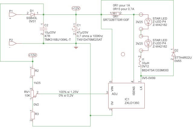

Messagede riritrep » 31 Déc 2009, 19:34
Pour la led je te conseille plutot 1 ou 2 P4 plutot que des CREE j'ai comparé les P4 donnent mieux de par la qualité des lentilles.
Les lumens s'ajoutent qaund on met plusiers led.
Sur le montage que j'utilise il y a une borne pour moduler que j'utilise sur le phare a 7 leds mais qui n'est pas utilisé sur le module a 2 leds:
Quand la broche 3 du circuit ZXLD1360 esr relié a 1,25V (ou laissée en l'air) le circuit regule a 100% du courant determiné par R1, si la broche est reliée a 0,2V le circuit regule a 0% (arreté) et de facon linéaire entre 0,2V et 1,25V.
Il faut ajuster les valeurs de R1 et R2 pour obtenir 0,2 et 1,25V au bornes du potentiometre de reglage RV1.

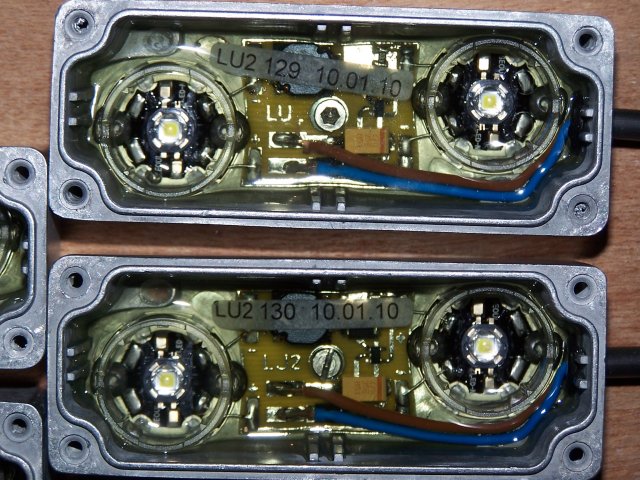

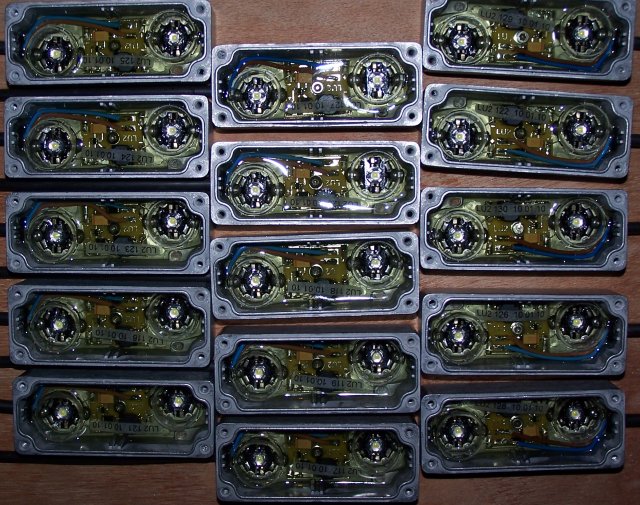

Messagede riritrep » 12 Jan 2010, 18:35
Voila la sixième série juste avant la pose des lentilles 6°:
L'expedition se fera aprés reception des chèques car ayant un impayé sur la série précedente je dois prendre mes précautions.
Le retard de paiement de 2 modules de la serie précédente est en cours de régularisation
Merci.

Messagede riritrep » 17 Jan 2010, 19:20
Tous les modules sont partis samedi sauf ceux de blackrebelsolex et tigre qui partiront mardi et ceux de ricky65 plus tard.
Me reste 2 modules que j'avais reservé mais dont je n'ai jamais u la confirmation par mail, ils sont dons a vendre au tarif habituel a me confirmer sur mon mail ou en MP avant mail.
Désolé y en a plus
