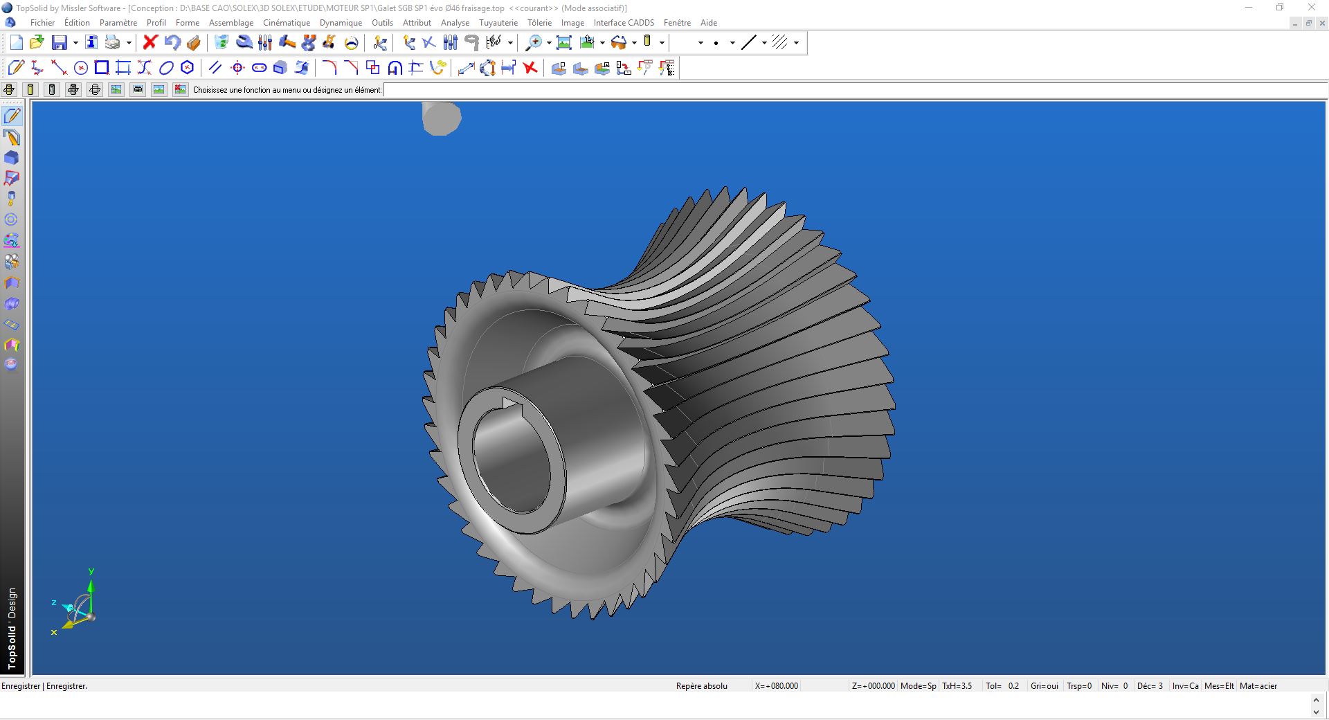

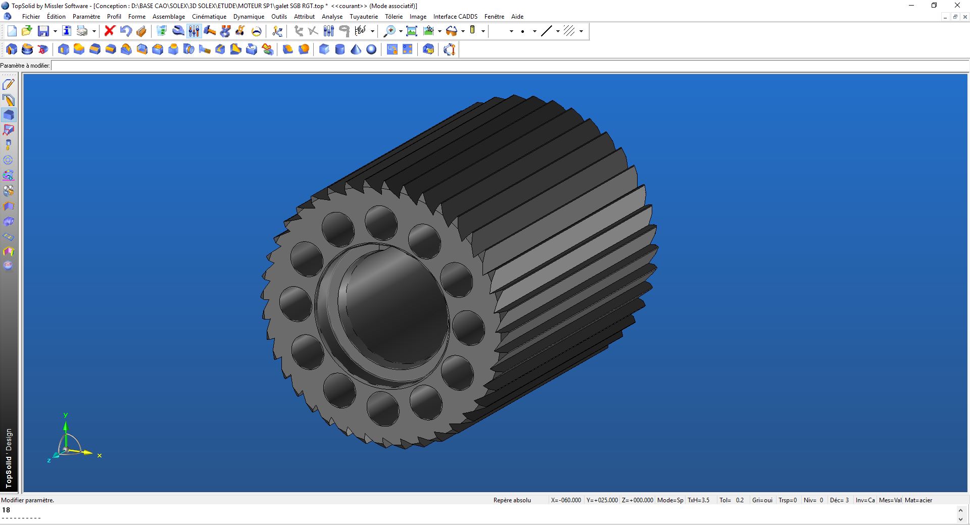

Messagede KERDANIEL » 18 Jan 2017, 16:35
Salut GG
Comment est réalisé "l'allégement global du galet"?
Merci.
Re: Fabrication galet
Messagede GGTURBO » 18 Jan 2017, 18:44
:salut: Daniel !
En gros, ça donnerait ça :
- pour un galet "classique"
- pour un galet "diabolo"
Dans les deux cas, ça serait moi qui définirait l’allègement pour respecter les capacités de l'usineur

Messagede KERDANIEL » 18 Jan 2017, 23:27
OK MERCI GG
Je prendrai un "allégé"
Amicalement.
Messagede GGTURBO » 18 Jan 2017, 23:37
Attention, je tiens à préciser que pour moi, l'allègement d'un galet "classique" génère de potentiels nids à merde qui pourrait au final créer un déséquilibre.
MP :arrow: Daniel

GGTURBO a écrit:Attention, je tiens à préciser que pour moi, l'allègement d'un galet "classique" génère de potentiels nids à merde qui pourrait au final créer un déséquilibre.
MP :arrow: Daniel
dans ces cas là ne serait il pas possible de fabriquer des bouchons du genre fileté/ colé ?
