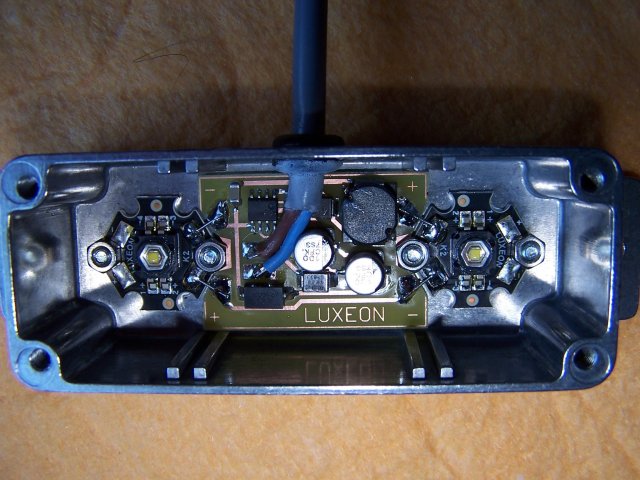

Module avant moulage:
Test nocturne
Mes photos d'éclairage de route sont inexploitables car je n’ai pas trouvé les bons réglages et il me faudrait un trépied...
Les Z-LED et les LUXEON-K2 éclairent pareils juste légèrement jaune pour les LUXEONS.
Un module a 2 leds comme ci dessus avec lentille 15° éclairent a peu prés comme un allogène de 25W.
Les lentilles 15° sont le meilleur compromis pour éclairer toute la largeur de la route, les 5° sont trop focalisées (ou en mettre plusieurs alignées différemment).
Il faut 2 modules soit 4 leds pour un éclairage suffisant.
Consommation par module : 0,70A sous 12V pour 1,1 A dans les 2 leds soit un rendement mesuré de 86%

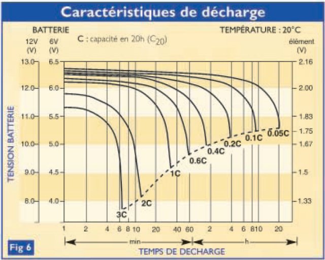

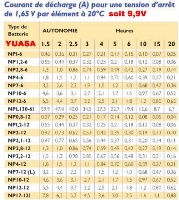

Messagede riritrep » 22 Fév 2009, 14:35
Voici les durées de decharge de batteries YUASA jusqu'a la tension limite de 9,9V:
Et voici la forme de la courbe de décharge qui dépend du courant consommé:
Pour tenir 4 heures faut pas dépasser un courant égal a 0.2 fois la capacité nominale, soit une batterie de 7Ah peut alimenter 2 modules a 1,4A pendant 4 heures.
Les modules a leds éclairent un peu moins a partir de 10V.
