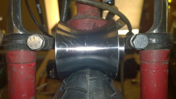

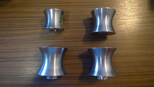

Ne pouvant pas vous montrer les galets finis, je me suis dis que je pouvais vous montrer à quoi ressemblaient les premiers galets englobants ou "diabolo".
En haut à gauche, le galet de notre ami Gump qui est prévu pour un pneu Hutchinson GP1 2 1/4, à droite, le galet de notre ami Olive72 prévu pour un Sava 2 1/4, en bas les futurs galets (Ø43 et Ø46) de votre serviteur prévu pour un Sava 2 1/2.

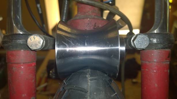

Maintenant voilà ce que donne un de mes galets sur un pneu (sans écrasement)
Comme vous pouvez le constater, il n'y a pas encre de règle point de vue conception. Le galet de Gump est beaucoup moins large que les miens (j'envisage en tester des plus larges pour mes futurs moteurs) mais aussi plus léger, à diamètre équivalent 430g pour celui de Gump et 540g pour le mien mais avec un gros allègement.
Il y a surement un compromis à trouver mais il va faloir faire pas mal d'essais.

Messagede SOLEXGUMP » 25 Avr 2017, 18:42
Un point important , j ai volontairement fait un rayon de courbure grand afin d user correctement le pneu , moteur en appui fort, sans qu il bouffe les côté s du pneu.
La longueur de mon galet est du à un carter qui ne me permet pas de mettre plus long.
À+
Re: Fabrication galet
Messagede GGTURBO » 25 Avr 2017, 18:54
Dans mon cas mon carter me laissait pas mal de place, c'est pourquoi je suis parti sur un profil en vé avec un un rayon similaire au rayon formé par le pneu au centre de la bande de roulement.
En fesant comme ça, la largeur de contact entre le galet et le pneu augmentera quand le pneu s'usera.
Idéalement, les pointes extérieurs devraient toucher le pneu que lorsqu'il sera presque HS.
