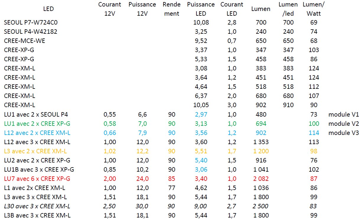

Messagede riritrep » 31 Déc 2011, 18:53
Comparatif LEDS.jpg (147.22 Kio) Vu 15895 fois

salut,
j'ai remarqué à la boisière que entre les différents utilisateurs de tes modules la puissance de l'éclairage variait de façon significative, y compris pour ceux qui possèdent les mèmes versions de modules. Après réflection, je me suis dit qu'il s'agit sans doute des personnes qui ont un allumage qui produit du courant.
As tu remarqué cette différence, voir mème quantifié en lumens , entre un utilisateur comme moi qui utilise juste une batterie (de 11,5 à 13v environs), et quelqun qui utilise l'alumage avec recharge (14V ???) ? car ça me parait énorme.
matthieu
Re: Eclairage a LED
Messagede riritrep » 01 Jan 2012, 20:02
Si la tension est continue, la luminosité est constante de 9 a 24V car le courant est regulé dans les leds, c'est le courant sur le 12V qui change.
Les variations que l'on peut voir sont dues aux optiques, il y a des séries en 6° et en 10° (car les lentilles 6° sont souvent en rupture de stock) et surtout a l'encrassement des lentilles, pensez a nettoyer les optiques, c'est pour cela que sur les versions enduro je mets une facade en MAKROLON pour faciliter le nettoyage car c'est vrai ques les lentilles en retrait dans le boitier c'est un piege a moucherons.

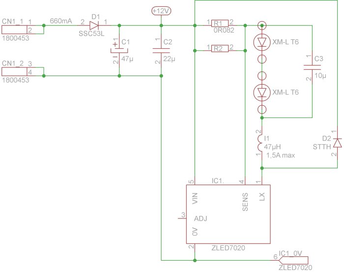

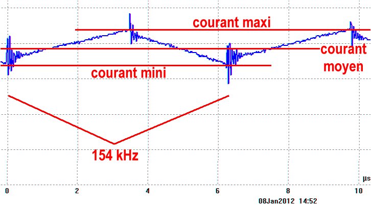

Etant en train d'assembler les cartes electonique de régulation du courant dans les LEDS j'ai refait une mesure de ce courant en bleu sur la courbe ci apres:
Courant LED module V3.jpg (54.03 Kio) Vu 15555 fois
La régulation est du type "fourchette de courant", celui ci est contenu entre un maxi et un mini.
Quand il atteint le maxi "l'alimentation" des leds est coupé, le courant se met a decroitre étant entretenu par une bobine de 47µH et une diode de roue libre, une fois arrivé au mini la puissance est retabli faisant croitre a nouveau le courant, la vitesse de croissance étant limité par la meme bobine de 47µH, et arrivé au maxi on recommence le cycle qui dure 6,5µs donnant une frequence d'oscillation du courant de 154 kHz.
Quelle que soit la tension a l'entrée du module (de 9 a 24V) la forme du courant reste la meme, seule la fréquence d'oscillation change en augmentant quand la tension augmente.
Schéma module V3.jpg (29.22 Kio) Vu 15555 fois
riritrep
