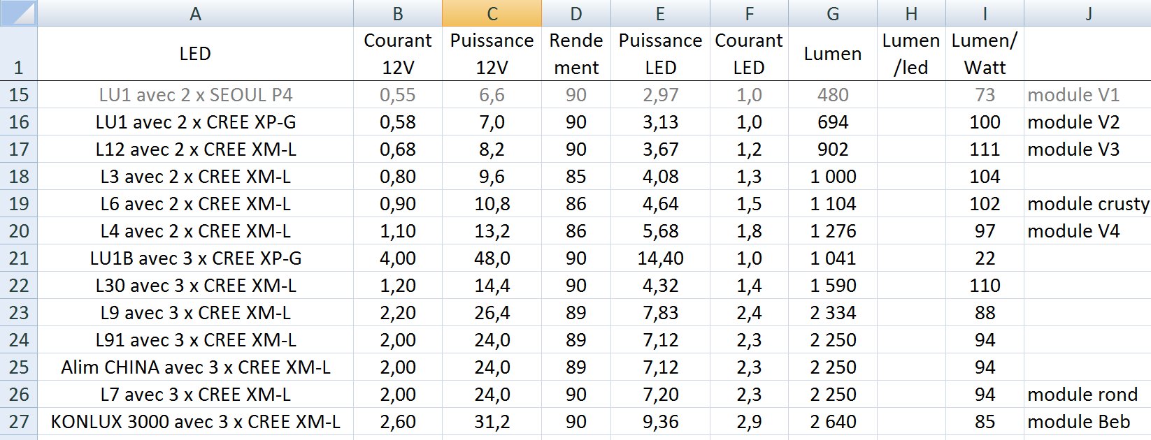

Messagede riritrep » 24 Juil 2012, 21:17
INTERDICTION de monter mes modules sans une batterie ou un gros condensateur de lissage de la tension d'alimentation, aucun allumage a ma connaissance ne fournit du courant continu (peut etre ceux avec des regulateur triphasé mais j'ai pas fait de test).
Les modules V4 reprennent la meme electronique de regulation que les modules ronds a ailettes qui ont necessité l'integration d'une régulation thermique, la puissance diminue quand le module rond chauffe a l'arret et en enduro dans les passage lents.
Ci apres un comparatif des evolutions, variantes et test sans lendemain:
Comparatif leds 02.jpg (211.37 Kio) Vu 17855 fois
