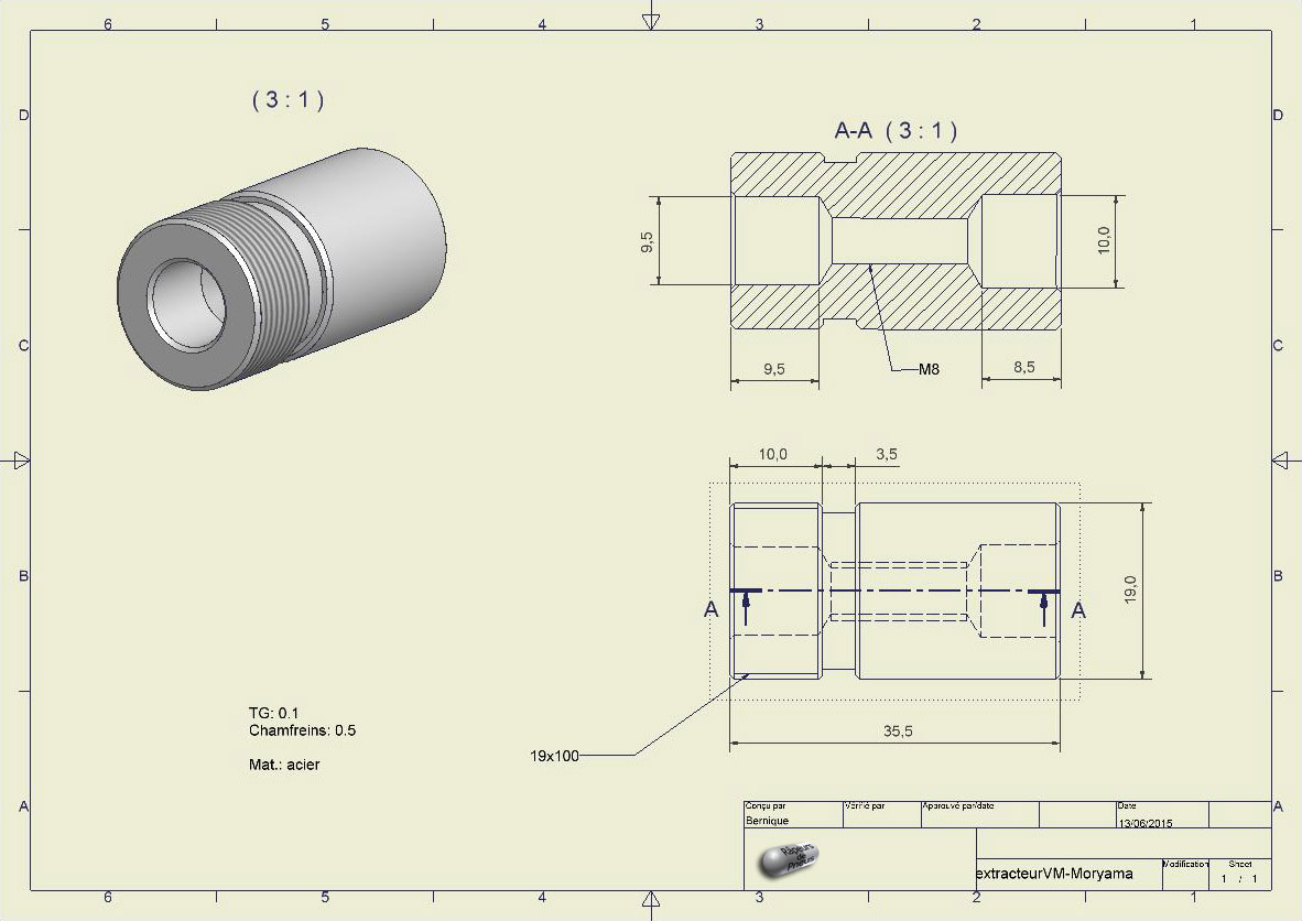

je cherche les plans d'un arrache volant pour mon allumage Moryama svp :acclam:
J'ai l'impression que c'est un pas de 100, mais j'ai du mal à estimer le diamètre de référence :?

C'est du 24X100 il me semble.
Ça vaut 6 ou 7 euros neuf, moi je m’embêterai pas à en fabriquer un......

oki merci... il doit y avoir deux versions alors, car j'aurais volontiers dit 18,5 ou 19 en mesurant sur le volant (24 c'est vraiment trop gros à priori) :mrgreen:
Acheter est une solution, sauf que j'en ai besoin ce week-end et que j'ai pas vraiement anticipé le coup là... en même temps, c'est plus rigolo de faire soit même quand on peut :wink:

bon, j'ai tenté le coup dans du 19 :mrgreen:
Comme ça fonctionne, je vous offre le plan qui va bien :win:
:crasy:
Plan extracteur VM Moryama

histoire d'être précis, ce plan fonctionne pour cet allumage:

Bien ton arrache ! :clap:
mais j'ai remarqué sur la photo que ton vilebrequin semblait maté au bout . :?
c'est du à l'utilisation de ton arrache volant ?
si oui tu peux régler le PB en taillant en pointe ta vis . sinon oublies ce que j'ai dit. :wink:
