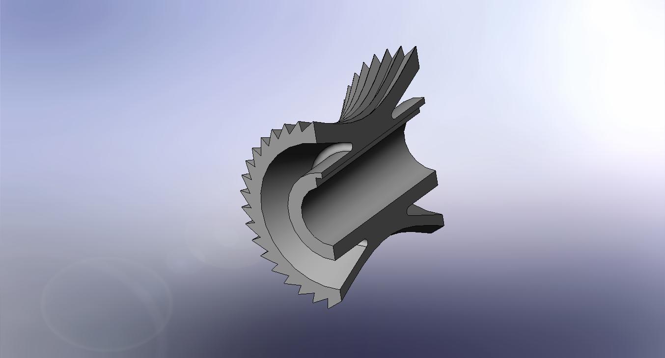

Dans le cadre de cette série et après en avoir beaucoup parlé autour de moi pendant plus d'un ans, j'ai décidé de réaliser deux prototypes de galet "englobant" ou pour être plus clair qui épouse la forme du pneu. Surtout sachant que certain en produisent déjà .
Vue que les pièces sont tournées voilà un aperçu de ce que cela peut donner, à gauche un galet pour un SAVA MC11 en 2 1/2 17 et à droite un autre galet pour un SAVA MC11 2 1/4 17.

- à diamètre égale un galet de ce type est beaucoup plus encombrant et tout les carters ne sont pas forcément conçu pour accueillir un aussi gros galet par exemple le plus gros sur la photo est un galet Ø46 et sur une largeur de 56mm, le profil fait qu'on arrive à un diamètre 66 extérieur. Le prochain galet que j'envisage faire si les essais sont positif ferait 66mm de large pour un diamètre extérieur de 71mm.
- Vu le gabarit d'un tel galet, la masse se trouve sensiblement augmenté donc également l'inertie qui va avec surtout qu'une partie de la masse ce trouve sur un diamètre très supérieur comparé à un galet classique. Cela à une forte influence sur le comportement moteur et ses performances. Il est possible de travailler les formes pour réduire la masse global, dans le cas du gros galet sur la photo il sera quasiment au même poids qu'un galet classique mais tout travail d'usinage à un prix et cela n'arrange pas la rentabilité. Pour ce faire une idée, un galet englobant allégé à mort serait deux fois plus chère qu'un normale, ça fait déjà quelques pneus.
- La forme englobante devrait apporter un réel gain en traction mais cela impose que le galet et le pneu soit parfaitement centrés et alignés. Si ça n'est pas le cas, je pense que la traction sera moins bonne qu'avec un galet classique et cela va générer des efforts qui pourraient être destructeur pour le support moteur, l'axe moteur ou le pneu.
- Le profil du galet doit être bien étudié pour des raisons de sécurité, il ne suffit pas de reproduire la forme du pneu car par écrasement le pneu se déformera et les extrémités de la denture seront comme des poignards sur la bande de roulement et pourraient provoquer des crevaisons voir un éclatement du pneu. C'est pourquoi la forme doit "s'écarter" de la bande de roulement quand on s'écarte du centre. C'est aussi pour ça que j'envisage faire un galet plus large pour que ces pointes se retrouve hors du pneus (ce qui n'arrange pas les problèmes de masse et de gabarit)
