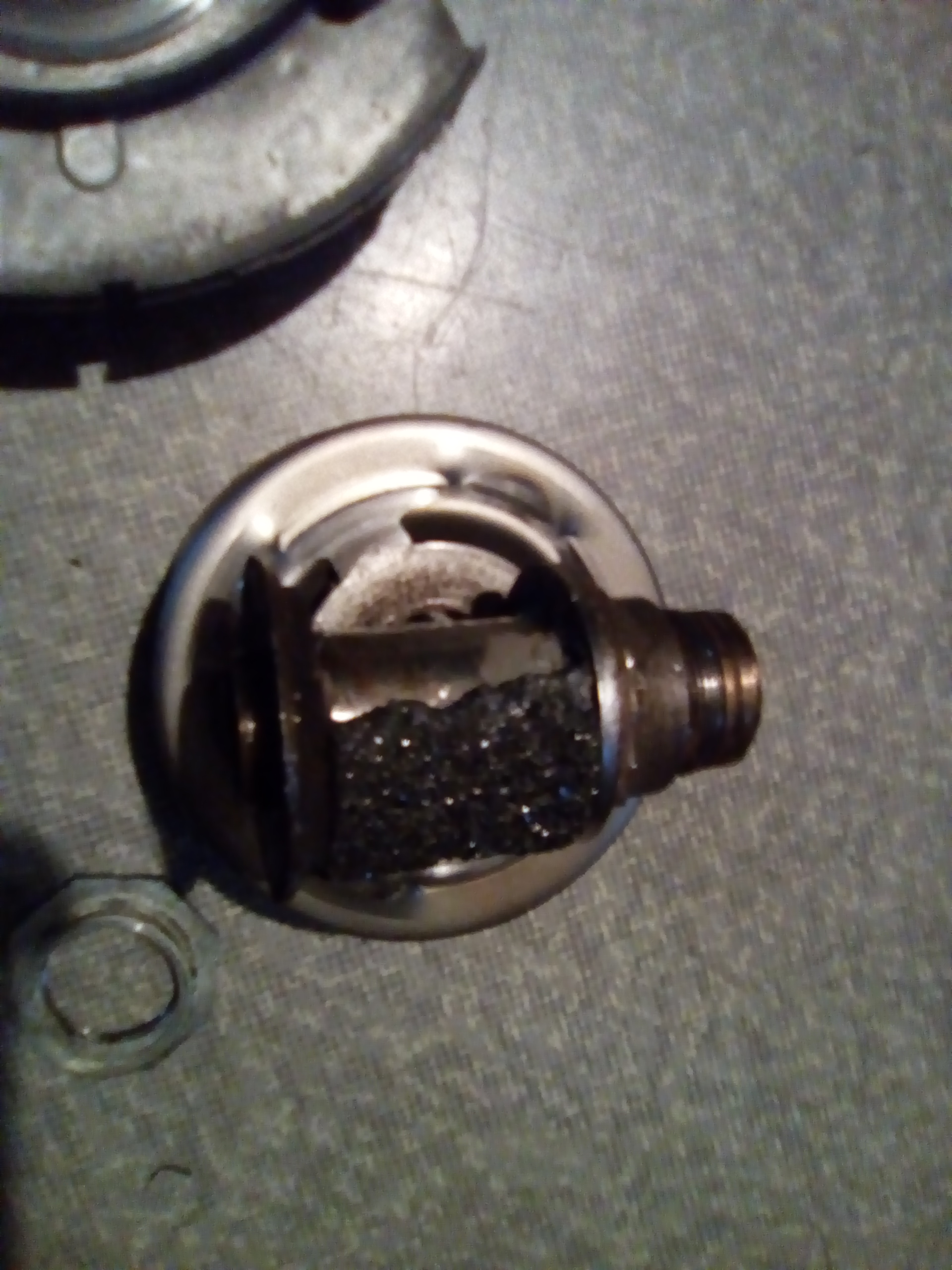

bonjour,
je connais quelqu'un, en suisse qui refait des galets très solides pour 3800
la question est en voudriez vous un ?
le truc c'est qu'il lui faut de la matière pour travailler !
Alors il faudrait échanger des galets fichus contre ses galets refaits à neuf.
je pourrais me charger de faire le collecteur de galet si jamais

de gauche a droite 42mm 44mm 45mm 46mm 48mm de diamètre..

salut,
en fait, il ne fais que les galets de 3800 en 42 et 44.
MAIS, je me suis basé sur son expérience et j'ai réussi a reproduire un mélange corindon+ résine intéressant.
j'ai récupéré un vieux galet de 1700 et je comptait le détruire afin de le reconstruire.
mais si tu as des galets déjà cassés envoies-les moi !
ça m'évitera de détruire ce qui peux être préservé

Messagede pierrelouison » 16 Aoû 2020, 08:53
Pour refaire des galets de 1700 2200 3300, je pense m'y mettre, mais j'ai des difficultés ( manque d'outils) pour les sortir de leur cloche.
Des que j'ai trouvé, j'essaie la préfabrication complète.
édit: du 03-10-2020
ça y est ! et déjà une quinzaine de galets réparés, ils donnent visiblement toute satisfaction, des retours que j'ai eu !

Messagede pierrelouison » 20 Avr 2022, 09:32
bonjour,
après 2 années (presque) de travail sur les galets (plus de 200 pièces refaites)
ET le fait que j'ai fabriqué de nombreuses pièces pour les courseux
Il s’avère que le galet 3800 en diamètre 45 est plébiscité par les préparateurs et pilotes.
je viens de terminer la dernière série pour rock'n solex 2022.
le temps de prise de la résine ne me permet pas de faire plus vite..
il me reste 5 pièces disponibles pour l'instant.
a vos messages !
