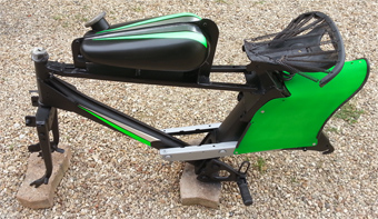

voilà ... mis een peinture faite ... reste plus qu'à remontage moteur, roues, accessoires et roulage ...

Messagede solexpromo5823 » 20 Juil 2012, 12:48
c est la partie cadre d antoine ..donc l ancien cadre du smd ... :mrgreen: :mrgreen:

Messagede v_olivier » 20 Juil 2012, 16:50
C'est un garde boue métallique ou fibre?

Messagede solexpromo5823 » 20 Juil 2012, 17:59
arffff métalique ..... :twisted: :mrgreen:

Messagede SDD Tazon » 21 Juil 2012, 08:15
en effet un cadre qu ia deja subit mais tellement fiable :) même pas une egratignures après la chute d'Hugues à Moutier ...
Pour le garde-boue c'est en tole fine avec tout le contour protégé ... cela passait sur les courses. En prépa un autre garde-boue en plastique surement... on est en pleine réflexion. Il sera repeint également.

Messagede SDD Tazon » 24 Juil 2012, 21:51
bien intéressé de voir cette fameuse fourche .... au fait une question surement stupide ... pourquoi avoir mis le reservoir aussi haut ? pour que l'essence coule mieux et aille plus vite dans le carbu ?

Messagede solexpromo5823 » 25 Juil 2012, 06:32
c est pas une question de vitesse de l essence ... :wink: mais que tu puissse vider au max ton réservoir .
et pour info ton réservoir doit etre plus haut que ton carburateur ... un trou sur le bouchon ,une durite dessus .. et hop .
le systeme fonctionne , plus simple que celui , par pompe avec réservoir tampon ( moins de source de probleme de pompe et autres ) ...
