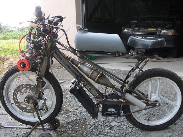

salut a tous voila mon premier sp.1ans et demi de taf,je me suis beaucoup inspire de photo sur le site.c'est mon premier sp accompagne de ses premiers soucis.
mise en route impecable ,ralenti un peu fort je le baisse bon sur la bequille il tourne bien.
je vais sur la route et la cata il demarre mais avance pas,il n'accelere pas comme si il se noyais.je pense que la carburation n'est pas bien regle du tout.j'ai besoin de vos conseil pour commencer par le commencement et pas m'enbrouyer dans mes reglages.
bas moteur tabouret
hm doppler
allumage mvt calage 0.35
carbu 28 pwk gicleur principal 130
pot maison
clapet adige
patrice22

Quand tu démonte ta bougie et humide ou pas? Moi quand j'ai un soucis de réglage carbu j'essaie avec le starter si c un peu mieu gicleur trop petit si moin bien gicleur trop gros pour dégrossir le travail c un bon début!

carbu 28 gicleur 130 c est pas un peu gros tous ça? tu as quoi comme diagrame ?

:salut: méfie toi de ta valeur de squish sur le doppler avec bas le moteur stoolex.ça peut toucher

salut atous j'espere que les vacances on ete bonne pour tout le monde.je reprend mes reglages aujourdhui ,je baisse mon gicleurs de ralenti,et mon principal a 100.sa demarre avec un peu de mal puis une fois chaud la meme galere.j'acceler sa cale.je remarque que l'essence coule un peu cote filtre a air.il fume un peu aussi.je fais un essai sur la route et la meme constat qu'avec les gicleurs plu gros ,il demarre a peine et ne roule pas.je pense avoir un souci de niveau de cuve? je croi que mon pwk n'est pas terrible du tout.
mon avance a l'allumage me parai bien faible aussi qu'en penser vous?
