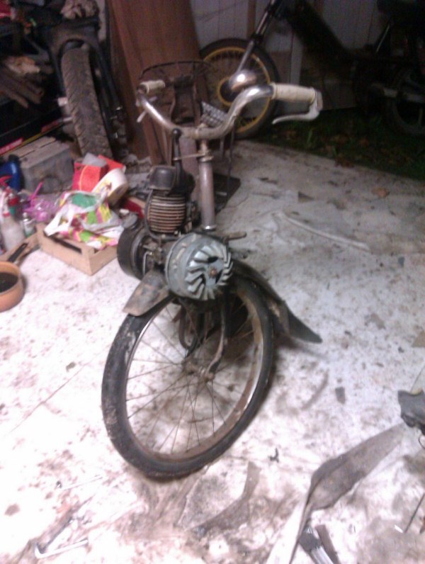

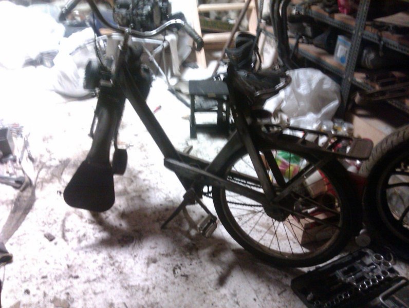

voila le solex de base =)
IMAG0301 [1600x1200] [800x600].jpg (94.1 Kio) Vu 46319 fois
IMAG0300 [1600x1200] [800x600].jpg (90.36 Kio) Vu 46319 fois

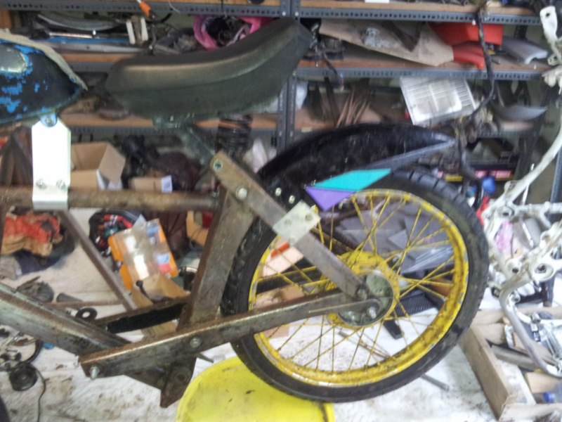

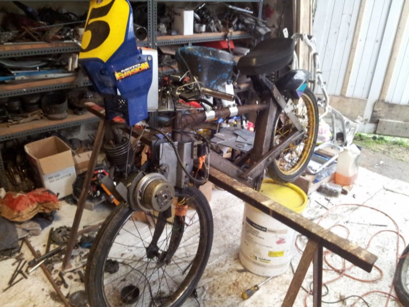

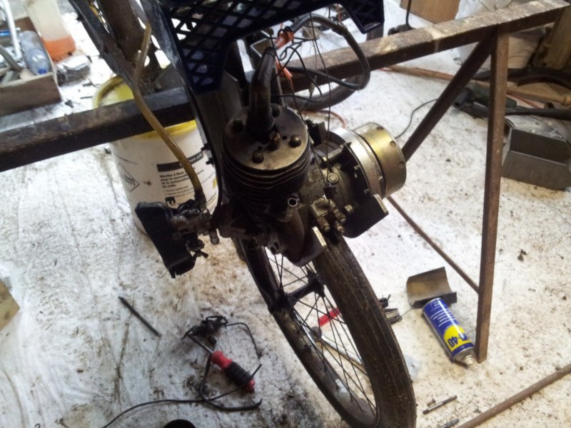

et le voila après qqs modifications ( provisoires bien entendue...)
20130127_133951 [1600x1200] [800x600].jpg (118.52 Kio) Vu 46318 fois
20130127_134004 [1600x1200] [800x600].jpg (115.94 Kio) Vu 46318 fois
20130127_134023 [1600x1200] [800x600].jpg (104.18 Kio) Vu 46318 fois
désolé pour la qualité médiocre des photos...... (faites avec un telephone)

Je vois sur le cylindre la pipe d'admission/échappement d'origine.
As tu bien bouché l'admission sur le cylindre?
Fais une pipe plus grosse pour l'échappement (diam int de 16).

v_olivier a écrit:Je vois sur le cylindre la pipe d'admission/échappement d'origine.
j'ai essayer en échappement libre mais c'est pas top sinon j'ai juste remis la pipe d'origine et non la ligne complète
et oui j'ai bouché l'admission (taraudage et vis coupé)
