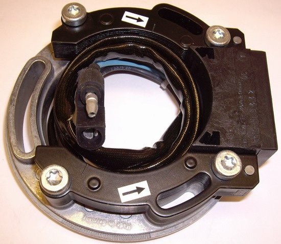

fais nous une photo de ton stator

Messagede jérém's » 06 Mar 2013, 18:55
Et bien vous aviez raison ! mon repère est décalé de 180 deg. et pourtant il n'y aucune indication sur mon stator ! j'ai calé de l'autre coté et ca roule. ce soir je pourrais dormir.

Messagede beniche37 » 06 Mar 2013, 19:05
ba si regarde tu as les deux repere un marque par la fleche en haut de ta photo et un en bas a 180°du premier!!
