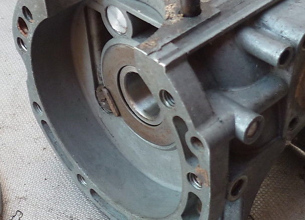

Sur un de mes carters PROMO le roulement 6203 n'a plus aucun serrage donc le vilebrequin n'a plus de maintien en latéral.
Avez vous une solution à ce problème? Actuellement seul le roulement bien serré coté volant assure ce maintien!
Cela a fonctionné toue la saison dernière mais ce n'est pas idéal tout de même.

En supplément je te conseillerai de faire trois coup de poinçon à 180° sur la périphérie de la porté de roulement pour déformer la matière et retenir encore mieux le roulement, un peut comme le sertissage d'origine.

un taraudage M5 ou M6 avec une vis tete fraisée juste a coté du roulement le bord de la tete empeche le roulement de se décaler, et quelques gouttes de scelle roulement si le roulement est vraiment glissant

Utilise absolument une solution mécanique, du style une pièce acier qui vient serrer en latéral le roulement dans son fond de logement.
Ca te fait faire un usinage supplémenraire sur ton carter et des perçages taraudages, plus une rondelle qui vient épouser le roulement sur son rayon de la bague extérieure. Mais ça vaut vraiment le coup.

trois vis tête fraisé avec la fraisure dans le carter pour noyé la tête de vis, mis assez près du roulement pour que le bord de la vis bloque la bague extérieur du roulement.
Ça sera plus simple.

Tu peux aussi essayer un montage type carter 660 / 1010 avec 2 brides tenues par des vis à tête fraisée et comme il y a un dégagement circulaire derrière la masse du vilo, ça doit passer...
Cependant ce type de solution peut convenir pour éviter le déplacement latéral du vilo, mais le serrage de la bague du roulement dans le carter est aussi pour éviter le phénomène du laminage des bagues ( direction de la charge variable ou indéterminée par rapport à la bague du roulement concernée ).
