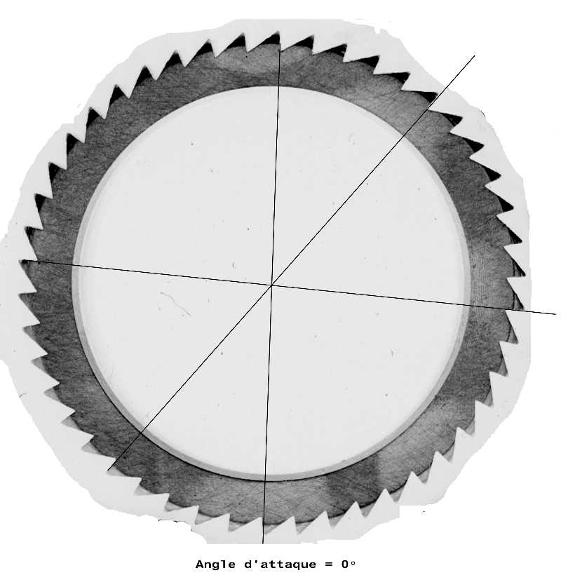

Galet style Tabouret + système de flasque
Categorie
Module Mécanique base Prototype
Type
Plan / Dessin Technique
Galet proto

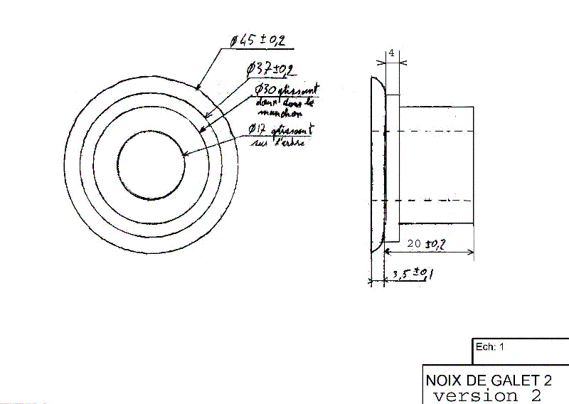

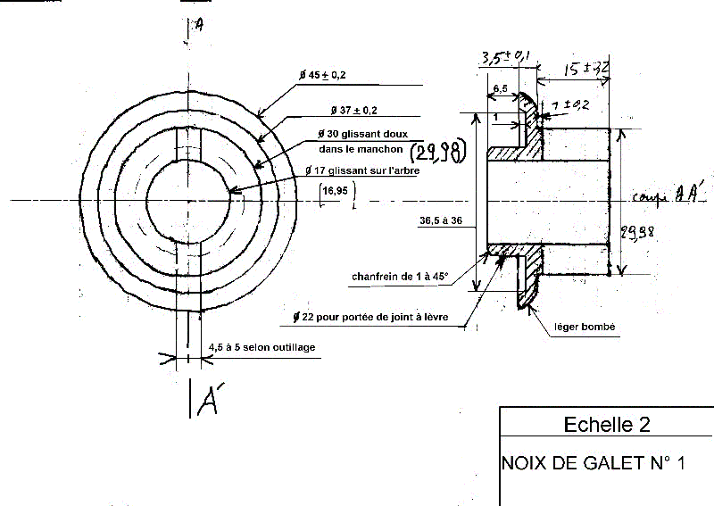

Plan du Galet ( emprunté à Shadocs)
