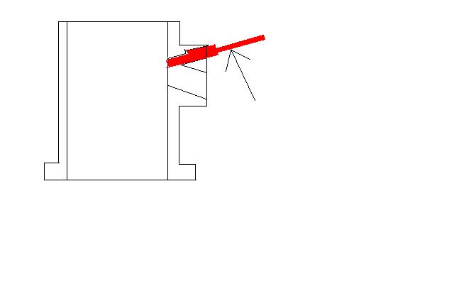

Toupy_33 : Mer 12 Avr 2006 à 21:43
Bonjour,
Excusez mon ignorance mais j'ai du mal a visualiser l'angle entre la guillotine et la sortie d'échapement...
Pouvez vous faire une gribouille de la position angulaire ???
Merci d'avance.
PS : pour le retour de la guillotine dans le piston, n'y a t il pas une possibilité de laisser une butée lors de l'usinage de la lumière oblongue et de la guillotine ?
PS2 : désolé mais Paint ne me permet pas de faire un joli dessin avec hachure etc !!!

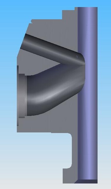

solex120 : Jeu 13 Avr 2006 à 8:03
Voilà à quoi ressemble l'échappement de mon cylindre, la valve est inclinée à 70° par rapport à l'axe du cylindre.
Pour la butée, c'est plus simple de la faire au niveau de la portée de la guillotine sur le cylindre, car faire un simple trou oblong incliné n'est pas si évident que ça.

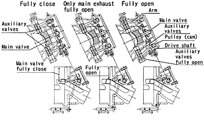

Il existe aussi des systèmes à guillotine + booster mais je ne me suis pas encore lancé dans l'aventure :

Je crois que les trous au dessus du trou d'échappement correspondent à des boosters qui peuvent être fermés.
En fait le fonctionnement de ce système est :
bas régime : boosters et guillotine fermés
mi-régime : boosters fermés guillotine ouverte
haut-régime : tout ouvert
Pour usiner le trou oblong, il à fallut faire un support d'usinage qui incline le cylindre avec le bon angle. Quant à sont positionnement, avec le modèle 3D ça ne pose pas de gros problèmes (il faut juste bien vérifier les cotes)
Niveau angles d'échappement, c'est 155° valve fermée et 175° valve ouverte, mais tout ça est dans les articles de la [bi-solex]
