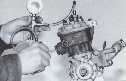

Description Exemple d'un contrôle d'étanchéité d'un moteur 2 Temps
Categorie Module Mécanique base Prototype
Type Tutoriel "Réglage"
Etanchéité du Carter Moteur
Extrait "Gonflage des Cyclomoteurs" Copyright Edition Stevens
Auteur : Didier Thomas
Le contrôle de l'étanchéité d'un moteur.
"L'échappement et l'admission doivent être obstrués , le moteur doit tenir une pression de 800 grs pendant au moins une minute."
Voilà , maintenant que c'est dit , y en a t - ils qui font ce contrôle d'étanchéité ? |
