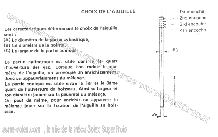

Description Réglage de l'aiguille du carburateur PHBG
Categorie Module Mécanique base Prototype
Type Tutoriel "Carburation"
Aiguille PHBG
Source : Dell'Orto
Le support sur les réglages de l'aiguille se fait à la suite de ce post. |
