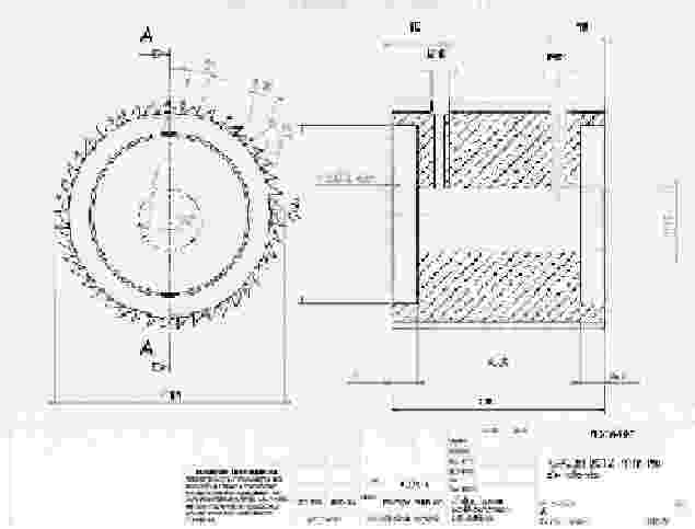

A tous, Messieur je sors de chez un tourneur fraiseur je lui ai montré mon plan pour une fabriquation de galets. Il m'a fait un devit d'une vingtaine de galet à un prix de 50 euros le galet sans traitement. Le traitement je le fait faire par une autre boîte. Comme tout le monde sait, plus il y a de galets, plus le prix du galet baisse. Je vous laisse le plan si dessous, plus vite vous me répondés plus vite le galet sera en votre possession.C'est serrage à vis.
Merci de répondre au plus vite les bouffeurs de pneus. Merci

ton plan est absolument illisible
en quel acier son t'il ?
ensuite il faudrais savoir a combien revient le traiment thermique pour avoir le prix final du galet ( en gros )

refait les plans car ont voit rien, quelle est la longueur du galet ?

Pour le plans je suis entrait de le refaire plus lisible c'est ma soeur qu'il la dessinée elles dessine bien non!!!!
Bravo
Les trempes sont prévus une fois que tout les galet sont fait. Pour la question d'avant le galet et de longueur 50 mm.

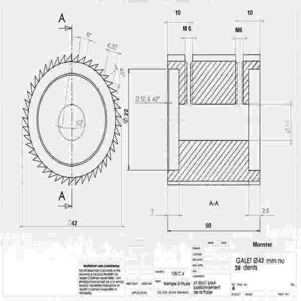

Et la sa vous convient il y a juste la matière qu'on voit pas trop c'est du 100 C6 mais sa na pas d'importance car sa sera du plus costaud qui va maître, et la nouvelle matière sera plus simple d'usinage. La cote intérieur du galet c 17mm. Cheers J'ai réussi.

Je fait faire toute les tailles de galets que vous voulez.Par contre je vois pas se que tu veus dire par noix au montage. Mon galet et fixer avec deux vis, et serrer par deux bagues en bronze.

Slt, il se fixe via deux visse pointeau de sérage.Le galet et fait pour ètre fixée sur un vilbrequin d'origine.
