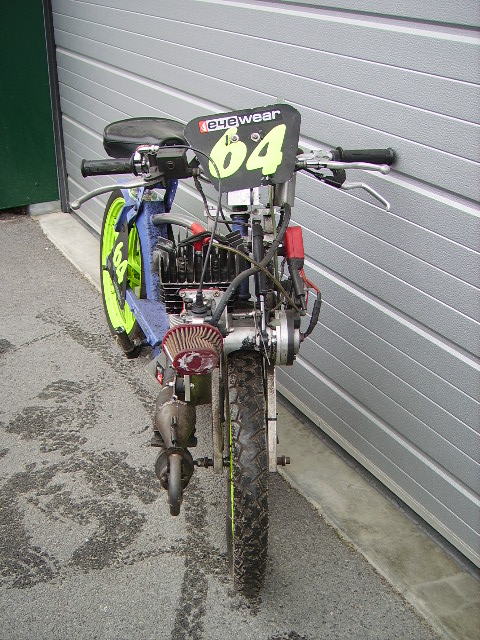

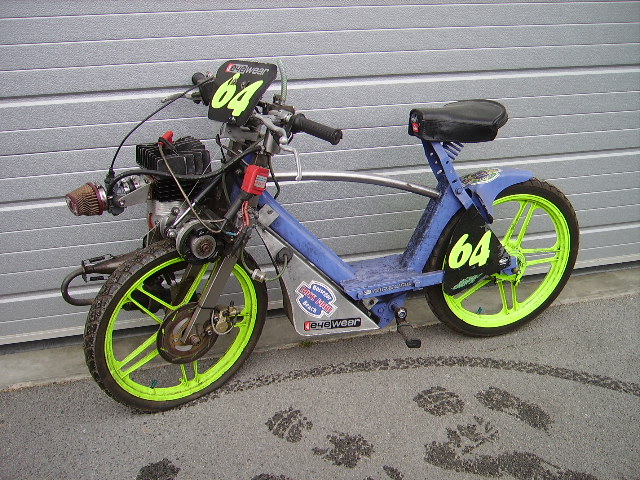

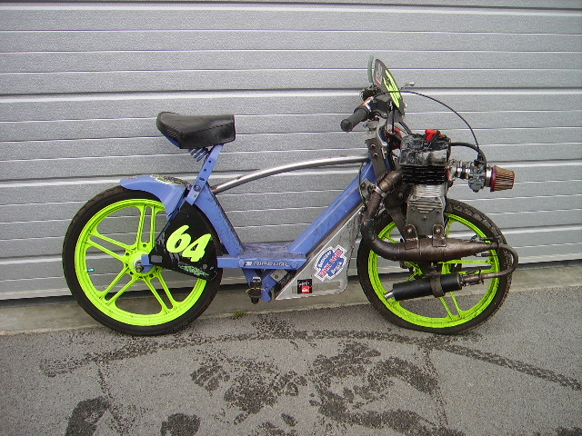

Messagede StefTeam » 05 Mai 2009, 16:38
Trés bonne occas à saisir, Christophe vend son SP pour faute de temps pour s'en occuper. Il est vendu avec une 2e jante compléte et un 2e pot. Ce sox a peu roulé en midi-py ces dernières années, surtout à Hossegor puisque Christophe est de là-bas. Moteur du même cru que celui du n°8 vainqueur de Tarbes 2007 et 2008. Prix 1500 euros. Contactez Ricky par MP si vous êtes intéressés.

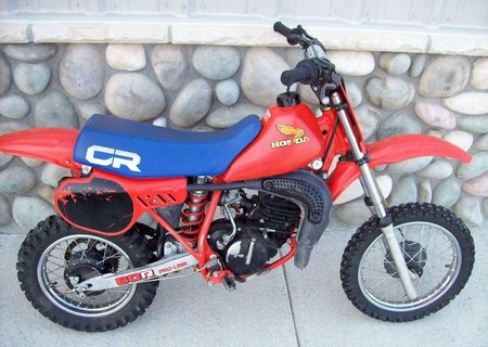

Messagede TSR16 » 12 Mai 2009, 22:22
On dirait que ça ressemble a ça 8)
