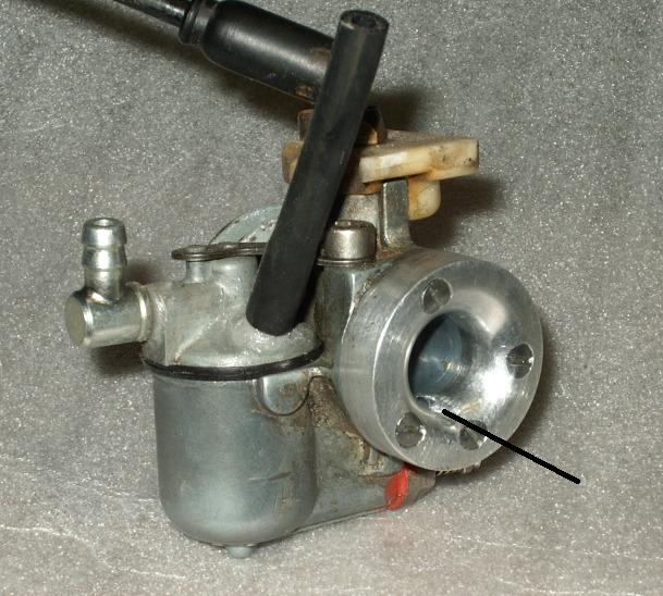

Donc voila je vous explique mon probléme j'ai un peu modifier mon gurtner de 103 (gicleur réglable ,support de filtre à air, joint pour réhausser le couvercle de cuve ...)et maintenant parfois il fuit au niveau du petit trou qui est derriére (celui qui débouche dans le diffuseur je crois).Mais le truc c'est qu'il fuit pas tout le temps.
voila j'attend vos réponses pour resoudre ca .

:salut: tibpkman, je vois que tu a commencer a modifier ton carbu comme ont en avait parler a sait jean de liniere, pour ton probleme : si c est le petit trous au bout du trait sur la photo, c est normale
A
Messagede tibpikman » 31 Juil 2008, 14:35
C'est bien celui la mais sa coule pas mal c pas juste un peu !!

c'est parce que ton niveau de cuve est plus haut que ce petit trou, vérifi quane meme l'état de ton pointeau, et pense a couper ton robinet d'essence a chaque fois que tu t'arrete, perso j'ai pensé a une époque mettre un robinet de scooter à dépression, comme ca dès que tu démarre c tt bon.
Messagede tibpikman » 01 Aoû 2008, 10:03
Au début ca venait du pointeaux . Je pense avoir resolue en partie le problème j'ai bien refait tous le montage bien propre sa a l'air daller .
